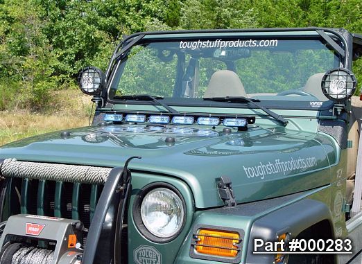

ta si ich daj na kapotu.
HRlight522.jpg [ 65.72 KiB | Zobrazené 7998 krát ]
Sob, 06.04.2013, 20:28
Príspevky: 521
Hlavne treba mat na pamati ze si nesmies osvetlit kapotu auta ktoru mas v zornom poli lebo s tymi svetlami si mozes aj oci vyocit a aj tak budes vidiet horsie ako bez nich. To je fakt na ktory sa obcas pozabudne a cela investicia vyjde na zmar,zle namontovane svetla ajked dobre vyzeraju su skratka na p.d . :smt006

tak to je jasne treba dbat na funkcnost svetiel a ta foto svetiel na kapote no neviem to asik nebude to prave orechove

Roland píše:
to bol skôr pokus o vtip. lebo sa tu priveľmi rozoberala estetická stránka veci. ešte dodám - bez ohľadu na to, čo povie predajca, platí to, čo má svetlo označené na krycom skle. keď som kupoval prídavné na Disco, predavač sa dušoval, že diaľkové (aj tak boli zapojené) a až na STK mi technik povedal, že podľa označenia mám hmlovky a musím ich inak zapojiť. poraži! :smt021
