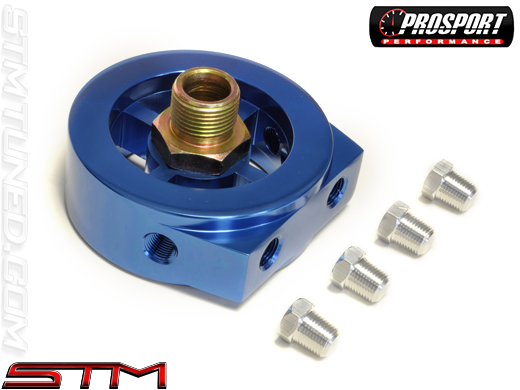

ak nemáš miesto na prídavný snímač porozmýšlaj nad takýmto adaptérom pod olejový filter, vieš tam napojiť aj čidlo na teplotu aj tlak oleja

To by bolo asi najrozumnejsie dakujem a k tomu adapteru kupim aj cidlo s budikom ako sadu ?
Pia, 03.02.2017, 17:51
Príspevky: 462
adaptér zvlášť, budík s čidlom zvlášť
ale over si stúpania závitov na adaptéri a na čidle
Pia, 03.02.2017, 21:16
Aj ten stredový šrób na adaptéry treba správne objednať.

Ešte som zabudol - k tým zaslepovacím šróbom som mal tesniace o krúžky, ale stále to slzilo. Tak som ich omotal teflónovou páskou a bol pokoj. Mám tam zapojené čidlo teploty a tlaku oleja.
