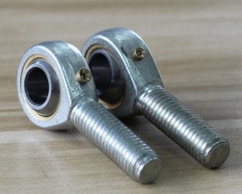

zdravím páni
robil niekto 4 link zadnej napravy? potrebujem gulove klby na konce tyci
taketo nieco
http://www.suzuki-4wd.nl/lwb-project/pa ... rear-axle/

Ďakujem
Zohnal som za stovku 8 kusov priemer 20mm závit m20 su celé kovové guľa mosadz alebo bronz

Uto, 07.05.2019, 10:12
Toto čo si zohnal na ramenách nefunguje, za chvíľu to je vyklepane, a z vôlou, použil by som to max. namiesto čapov riadenia

jasne nie je to odpruzene...
Stacili by 4x uniball na ram a na napravu silentbloky alebo opacne ??
