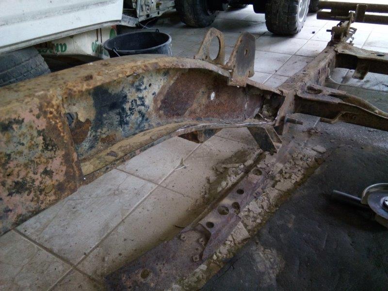

Ak máš rám ešte v akom takom stave zameraj sa na miesto spod kabíny do polovice zadných blatníkov, tam to hrdzavie najviac a extra to platí pre stranu kde je nádrž, tam sa medzi rámom a nádržou drží blato. V tom inkriminovanom mieste rámu je zvnútra výztuha, ktorá je asi 15-20 mm od vonkajšej steny rámu. V tom uzkom priestore sa drží blato dokonale a tam to začína najviac hrzdavieť. Treba to dokonale vypláchnuť, usušiť, potom maliarskou páskou zalepiť všetky otvory a naliať tam kopec vosku na dutiny, chvíľu s tým jazdiť, nech sa tam ten vosk dobre popreleieva a všade sa dostane, zvyšok vypustíš. Rovnaká výztuha je aj v ohybe za predným blatníkom, tá je dokonca asil len 10 mm od vonkajšej steny rámu. Mne to skôr príde, že sú to také programovo určené miesta k prehrdzaveniu.
Poznámka: na zemi je vidieť stena s výztuhou
zv.jpg [ 82.26 KiB | Zobrazené 14250 krát ]
Poznámka: toto je výztuha vo vnútri v ohybe za predným kolesom
pv.jpg [ 68.24 KiB | Zobrazené 14250 krát ]
