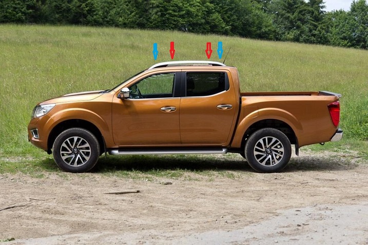

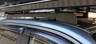

Plastu ako takého by som sa nebál, dnes sú niektoré plasty pevnejšie ako kov. Podstatné je akú nosnosť im udáva výrobca. Ja som riešil problém na jednom Nissane D23, ktorý mal hagusy tak aerodynamicky skosené, že priečniky bolo možne ukotviť len s rozostupom cca. 60 cm, čo bolo veľmi málo a po montáži stanu Maggiolina (70 kg / 210 cm) sa stan nebezpečne rozkýval. Tak som vyrobil nové železné hagusy, na ktorých už boli priečniky v rozostupe 110 cm.
NP300.png [ 142.53 KiB | Zobrazené 7504 krát ]
9514f83b-87f8-4af2-a5ed-f74011656d26_dam-urlrk0sgd.jpg [ 152.27 KiB | Zobrazené 7504 krát ]
