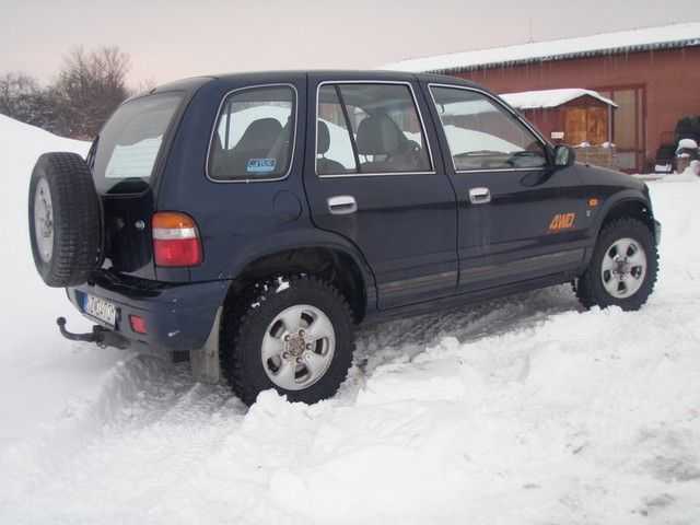

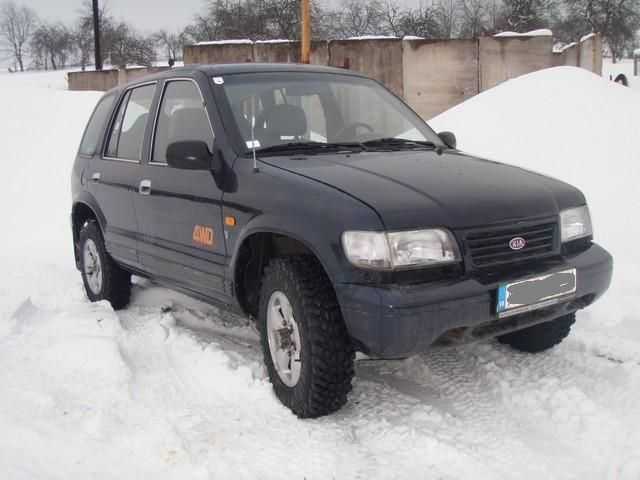

 KIA Sportage 2.0 Benzin
tak jedna pribudla do nasho domaceho vozoveho parku :-D
je to este KARMANN 2,0 DOHC 16V (130 PS) s redukciou

No Rado vidím že si hneď účelne obul... :-D
pekná kára má ju kamoš a čo to sa s tým prejsť dá

obul som len tak narychlo lebo sa s tymi povodnymi nedalo jazdit, potom pojdu väcsie kola a ak sa zadari aj podvozok Ironman (+cca 7 cm) atd.

tie gumy si obul na origo disky 15´´ ?
nie je problem s miestom pri krížení ?

pneu su na orig diskoch a pojdu väcsie a aj ine disky ale az po podvozku IRONMAN

Aký je rozmer tej gumy? Nikde som to tu nenašiel. Origo sú 205/70/15.
Str, 25.02.2009, 12:27
dal som tam 195 x 80 x 15
ale ma 716 mm a vypada ze vojde este o dost väcsia je tam super miesto pri prednom blatniku vzadu
Str, 25.02.2009, 12:46
Príspevky: 629
pýtam sa preto, lebo v origo rozmere, ako určite vieš, sa nič normálne nerobí. MT a AT zoženieš najbližší rozmer 215/70/15. Takže tieto by mali vojisť asi bez problému.
