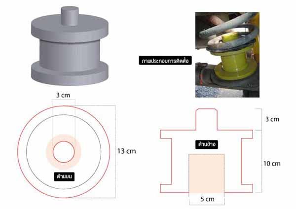

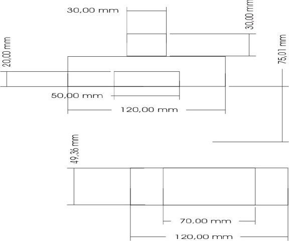

No ja ti neviem povedať či by pasovali podložky zo suzuki vitara.Do zadu určite nie.Na Kii Sportage maš zuženy priemer spružiny hore aj dole.Ale možem ti pomocť takto čo som ziskal z netu zatiaľ. Aj ja som mal Suzuki Vitara 1,6 16V a už teraz mam Kia sportage 2,0TD r.v.2000. A uvažujem ju tieš nejako liftnuť.
kia Lift.3.jpg [ 40.45 KiB | Zobrazené 16934 krát ]
kia lift.2.jpg [ 39.06 KiB | Zobrazené 16934 krát ]
kia lift.1.jpg [ 44.04 KiB | Zobrazené 16934 krát ]
kia lift-0.jpg [ 39.98 KiB | Zobrazené 16934 krát ]
Kia lift.jpg [ 59.32 KiB | Zobrazené 16934 krát ]
Suzuki Vitara 1,6 16V r.v 95,Body lift 2,5cm a suspenzion Lift 3cm.Teraz Kia Sportage 2,0TD r.v2000.

zmeraj aký máš priemer strún na poslednom závite.. Ja mám moje staré podložky zatiaľ v garáži aj z Grand vitari aj z vitari mám. A grand vitara má tiež posledný závit menší oproti klasickej vitare. Záleží od priemeru, potom budeme múdrejší

Teraz som to bol zmerať a vonkajší priemer posledného závitu spružiny má 8cm.A to ako hore tak aj dole. :)
Štv, 31.10.2013, 19:18
Príspevky: 1470
Bydlisko: B. Bystrica
GV do roku 05 má posledný závit na zadných 8,5
Takže ak dopasovávať tak z GV. Vitara má o čosi väčšie tam by to už dosť ločkalo, aj keď aj pol cm je dosť niekedy :)
