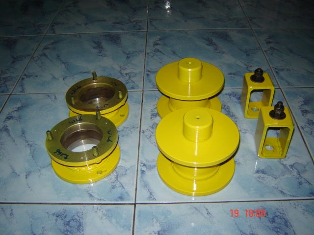

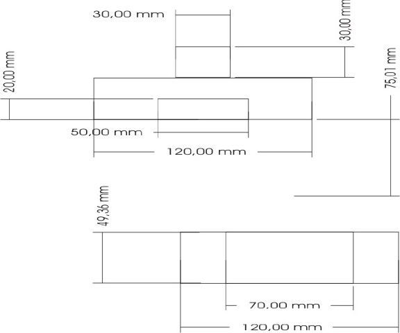

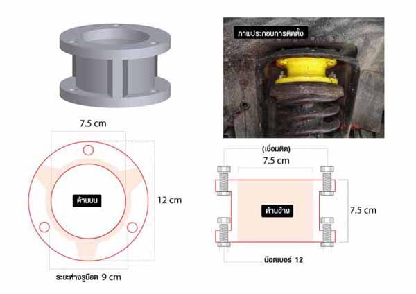

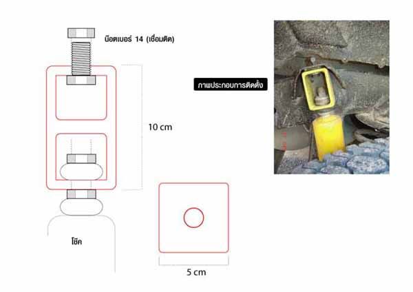

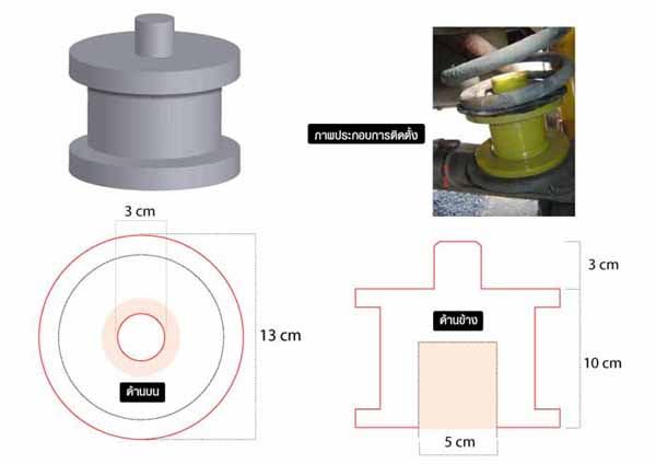

No ja ti neviem povedať či by pasovali podložky zo suzuki vitara.Do zadu určite nie.Na Kii Sportage maš zuženy priemer spružiny hore aj dole.Ale možem ti pomocť takto čo som ziskal z netu zatiaľ. Aj ja som mal Suzuki Vitara 1,6 16V a už teraz mam Kia sportage 2,0TD r.v.2000. A uvažujem ju tieš nejako liftnuť.
kia Lift.3.jpg [ 40.45 KiB | Zobrazené 17060 krát ]
kia lift.2.jpg [ 39.06 KiB | Zobrazené 17060 krát ]
kia lift.1.jpg [ 44.04 KiB | Zobrazené 17060 krát ]
kia lift-0.jpg [ 39.98 KiB | Zobrazené 17060 krát ]
Kia lift.jpg [ 59.32 KiB | Zobrazené 17060 krát ]
Suzuki Vitara 1,6 16V r.v 95,Body lift 2,5cm a suspenzion Lift 3cm.Teraz Kia Sportage 2,0TD r.v2000.

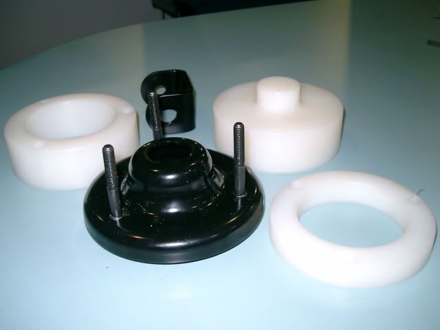

:D
Kia Lift-5.jpg [ 16.1 KiB | Zobrazené 17058 krát ]
kia Lift-4.jpg [ 30 KiB | Zobrazené 17058 krát ]
