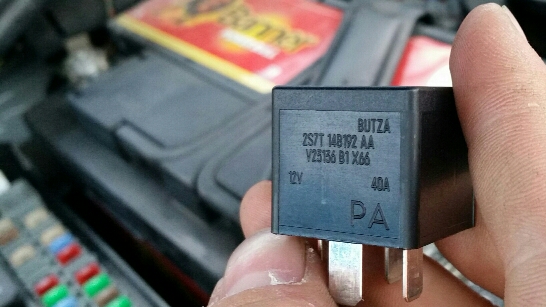

Pisal som este na konkurencne forum a tam mi poradili kablovy zvazok ktory zvykne zatiect cez kanaliky stresneho okna. Skusim dnes skontrolovat to a pripadne este vymenit rele odomykania, potom dam vediet :)
2015-06-22 09.44.19.jpg [ 134.98 KiB | Zobrazené 12124 krát ]
