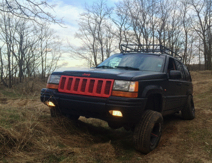

Dobre riesenie Luther, a ja mam zvysene o 3,5 palca a kludne tam napracem aj 32jkyale to uz je asi max..a ET rafikov aspon-5az-8mm. ale tu na fotke este vozidlo neni nadvyhnute, foto starsie.

No pruziny a tlmice su menene za tvrdsie... este niekto predomnou zmakol
Uz som to tak kupil ...
Su tam aj podlozky 3\4 cm (este som ich nemeral)
Gumy mam teraz 225\70 ale so 4mm dezenom takze nic moc
Mal som na mysli nejake 30..31/ 9.5...10.5
Keby sa podarilo vmestit do blatnikov
Štv, 29.01.2015, 21:56
Príspevky: 8057
no v tomto pripade 31- tky tam v pohode napraces.. :smt151
