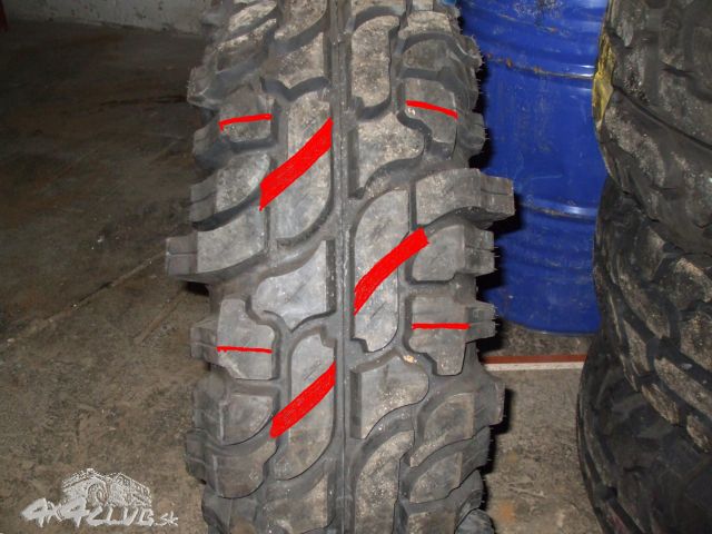

tvoju Thornbirdu by som zpravil takto :
na foto je nova pneu, ta tvoja ma urcite viac ako polovicu dezenu (ta rezerva) tie sikme spravit siroke ako som nalreslil a tie male stuple koli pevnejsim podkladom len na sirku noza (cca 4-6 mm) potom este mozno tie stredne velke stuple v strede napoly, ale urcite by som najskor skusil bez toho

... no Radov navrh koresponduje s povodnym vzorom a aby mal vyznam tak tie drazky musis prerezat dostatocne hrubo ( tak ako to vymaloval ).

Patrol píše:
Kapo, čo hovoríš na Radov nápad?
:lol: No, neviem tak malovať, ale ak si prečítaš môj prvý príspevok, tak to sedí, nie?

Ano, len ty si písal šikmo do V a Rado kreslil len jedným smerom.
