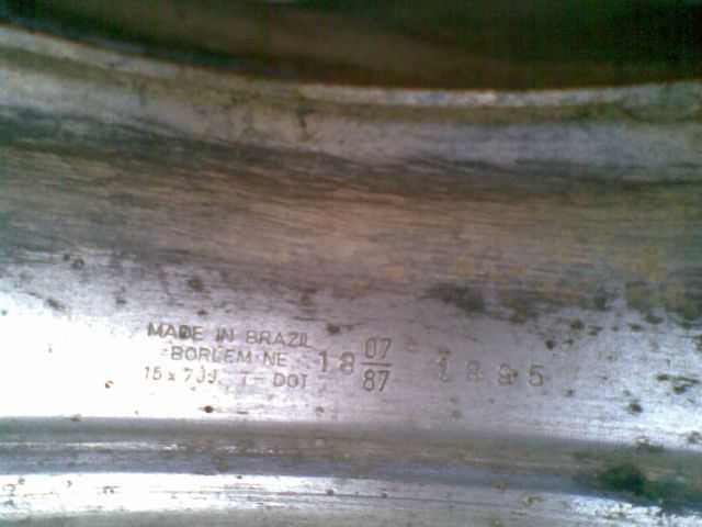

co viete vylustit z tychto fotiek???
na druhy obrazok klikni pre zvacsenie
