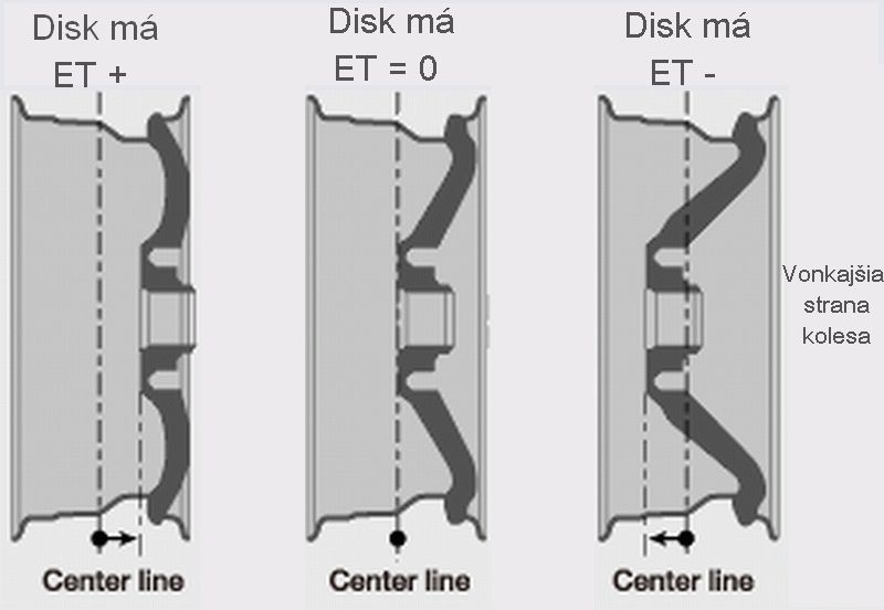

teda zaujimave veci som precital, ze aj 4 aj 5 aj 6 palcovy disk je rtovnako vysunuty ak je rovnake ET
...samozrejme je to blbost, aj sirka disku vplyva na vysunutie, to pajero co si dal link ma odvcera lemy, a preto sme pouzili taky lebo nam islo o vysunutie a tiez stabilitu, kedze aj to je blabol, ze na stabilitu sirka disku pri rovnakej pneu nevplyva, cim uzsi disk, tym sice viac vydrzi, kym sa odlepi podhustena pneu, ale zas bocnica prepadava v naklone cez patku disku, teda sa viac prevali cez okraj a posuva sa do boku...
samozrejme nebavime sa o dramatickych rozdieloch, budes to mat ok aj na tych aj na tych , skratka tie 7 budu viac vnutri, nie je pravda, ze budu rovnako vysunute, pretoze musis este priratat (odratat) polovicu sirky disku...

Len pre ľahšiu orientáciu v problematike:
VysvetlenieET.gif [ 118.8 KiB | Zobrazené 10086 krát ]

jaj sorry Farky, no vidis, ale kedze on sa pytal na vysunutie a ty si to napisal tak, ze som si nevsimol tu poznamku o bocnici, tak sme aspon upozornili na mozno trochu nesikovnu stylizaciu, lebo ak som to prehliadol ja, letmym precitanim, moze to prehliadnut aj iny citatel...
samozrejme mas pravdu o tom, kde bude dezen, mne slo o vysvetlenie vonkajsej hrany disku, pretoze ta je dolezita v zmysle stability, tvoj prispevok sa da pochopit aj tak, ze pri stabilite to je tiez jedno, kedze otazok bolo viac a odpovedal si jednu vetou a to so stabilitou uz pravda nie je...
