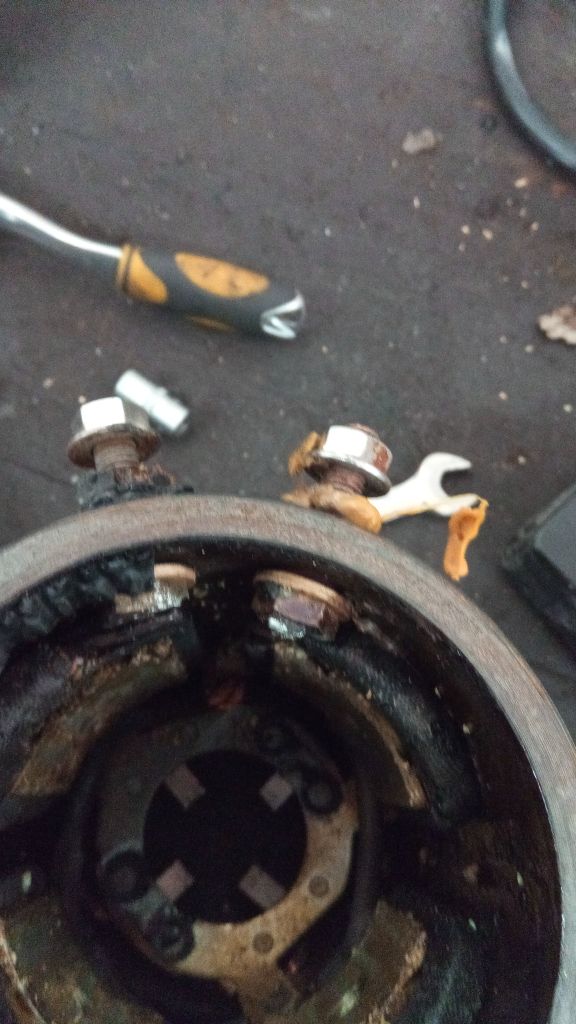

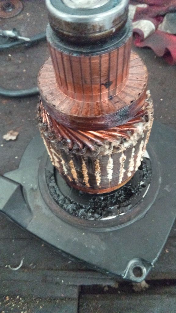

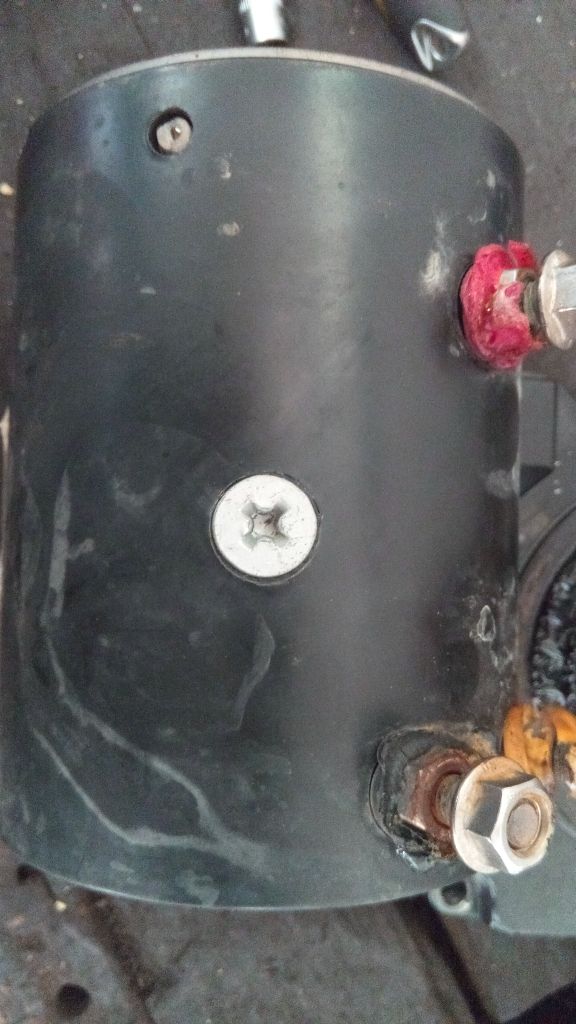

Toto je veľký omyl. Každý jeden naviják by mal byť vybavený odpojovačom !!! Nemusí byť mechanický, sú aj elektrické. Ale kvôli bezpečnosti je to povinnosť. A takisto aj kvôli prípadnej záruke. Každý jeden naviják ktorý sme montovali bol s odpojovačom. Lebo to potom dopadne nejak takto. A to môže byť majiteľ rád že to auto nezhorelo celé.
