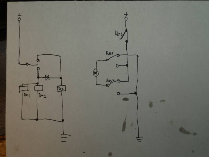

Štv, 19.06.2014, 23:30
Čo ja viem, na tri relátka zo šuflikovych zásob by to šlo.
P6200107.JPG [ 21.2 KiB | Zobrazené 11278 krát ]
Pia, 20.06.2014, 10:11
Príspevky: 573
2 obycajne prepinacie rele za par E a mas to
