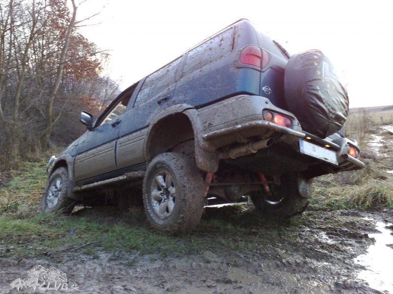

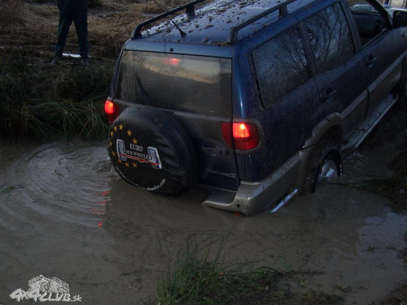

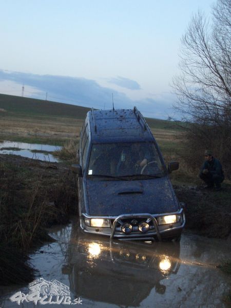

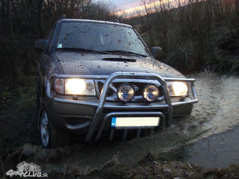

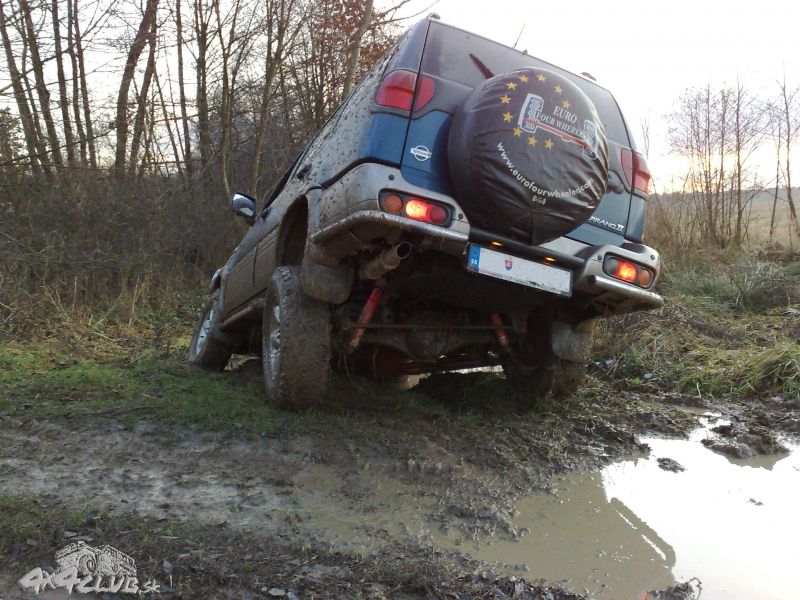

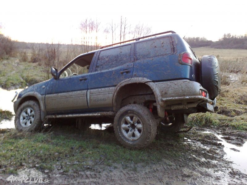

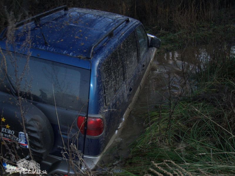

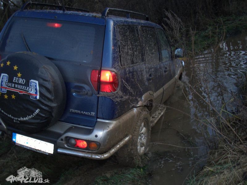

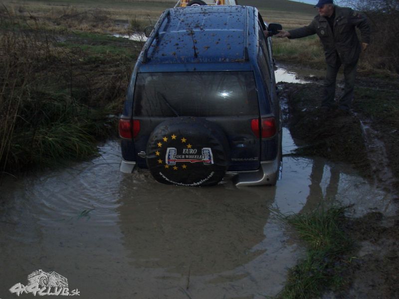

k teme len tolko:
za tri dni Vam dam vediet ci tie predne hrdzaveju, a neverim, ze po tomto nie je bordel aj pod prachovkou zadnych
