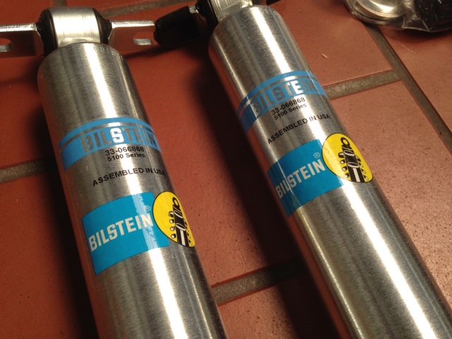

teraz prave instalujem taketo olejovo-plynove mono tube tlmice :D
som zvedavy na rozdiel v jazde, mal by byt citelny

Jeep Cherokee XJ 5.3

To su repasovane? Kde si kupoval?

nove, quadratec.com

A kolko si uctuju za dopravu?

kurnik, kto vedel.. mohol som ti zavolat..
preadka píše:
postovne tusim 117,- usd, clo+dph 120,- eur
