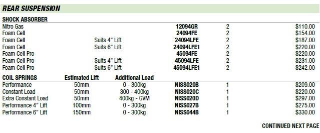

Ja mám sadu Ironman Constant Load w Foam Cell kit s pružinami "C" a tie sú vpredu +50 až 100kg a vzadu +300až400 kg
Osadenie napísal Tomáš správne, teda dlhá je ľavá predná a pravá zadná (v Austrálii idú obe dlhé vpravo).
Celkový "zdvih" je aj u Comfortu cca 5cm, len sa nesmie toľko naložiť (pevnostný, navijak atd...)
Potom sú sady určené na zdvih 4" alebo 6" (10/15cm) ale majú inú nosnosť, 0až100kg vpredu a 0až300kg vzadu a patria k nim len Foam Cell tlmiče, NitroGas nie.

a takéto sú dostupné kompletné sady:
IRONMAN_Patrol_sady.jpg [ 131.92 KiB | Zobrazené 15307 krát ]
