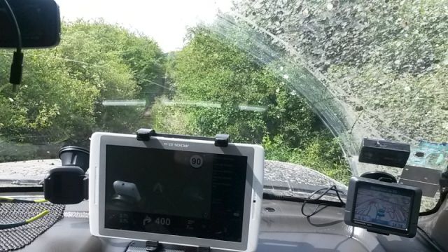

Budapest - Bratislava rally sme absolvovali uz 2x. chystame sa aj tretí krát. Co sa tyka navigacie, kombinoval som dve. Mali sme GPS Garmin, s topo mapami, a 10" tablet kde bol Sygic a GPS tracker HOLUX koli zanamu trasy. Co sa tyka Garmina je skvely v terene - aj ked nas bol hardwerovo pomalý, a trvalo mu prekreslovanie suradnic. Ale da sa na to zvyknut. Je pomerne presny. Ked sme sa blizili k danemo check pointu,. Vybral som ho z auta a isiel pešo a pomerne presne našiel ciel. Kombinovali sme to aj s tabletom /SYGIC/ ktory je fajn, ale hlavne po cestnych komunikaciach. Ale zisiel sa nam, pretoze boli aj checkpointy aj v dedinach, a tam prišiel velmi vhod !
Ak to zhrniem je podla mna dolezite kombinovat tieto dve navigacie. Kazda ma svoje muchy a che to prist na ovladanie. Zoznam checkpointov vam daju tesne pred zavodom. Takze je dolezite si ich včas nahádzať do navigacie a potom uz pohodlne v terene len zadavat.
Myslim ze garmin je v terene TOP ! maju najlepsie pokrytia a zakreslenia.
001.jpg [ 74.43 KiB | Zobrazené 16057 krát ]
