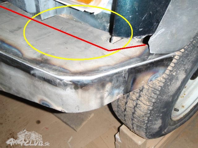

Neviem, ale toto si tam prečo takto vyrezával? Prečo si to proste nedal rovno.
Máš to tam podľa mňa dosť natesno a až sa budeš niekde s autom krížiť, tak ti to tam bude škrípať. Lebo karoséria sa dosť poddáva oprati rámu.

Jasné Gabo, možem to tam zrezat je to všetko zatial na hrubo.
A prave koli takejto konštruktývnej kritike to sem davam, aby ma skusenejší opravili.Takže dik. :wink:
Ale inak som na tie hrany pri karoseriu chcel dat nejaku gumu, alebo
narezanu hadicu alebo niečo. :-)

A ešte nevidím akú medzeru si nechal medzi vrchom nárazníka a maskou, tam tiež nechaj aspoň 10-15mm vôľu, aby sa to tam neškrelo jedno o druhé. Ináč postupuješ :smt023

Pomohli, kedže som to daval už rovno nastrihat plechy tak som musel spravit nejskor nárazník s kartonu. Kde som si nebol isty tam som prihodil po cenrtimetriku a ostatne som dopasoval potom a celkom mi to sadlo :-D

No už to začína vizerať ako narazník
