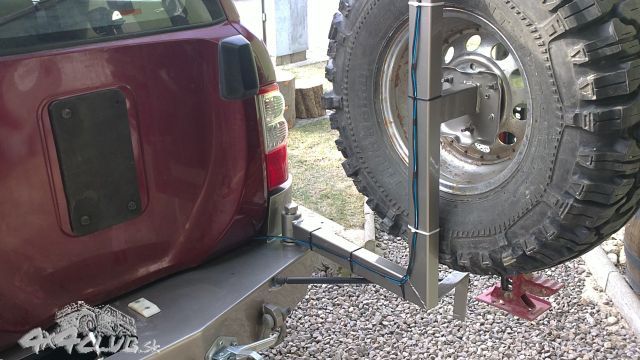

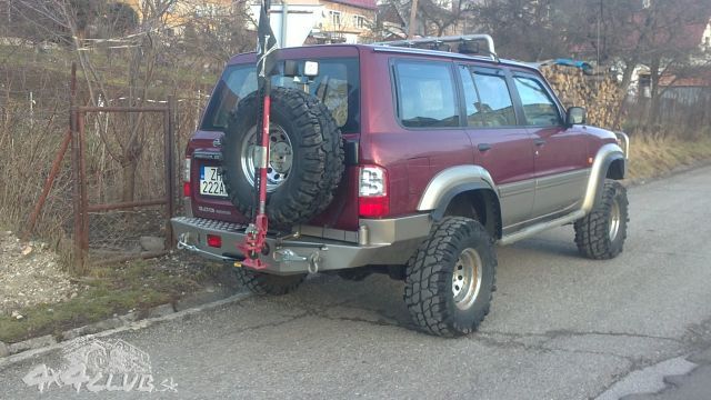

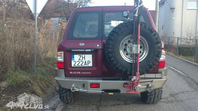

Trošku lepšie foto
www.strechyzh.sk
Pia, 21.01.2011, 20:45
parááádička :wink:
super pekné

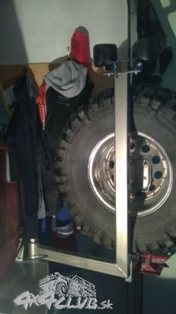

môžem ťa poprosiť o fotku keď je odklopená rezerva? zaujíma ma to ako je to uchytené chcem si to pozrieť a fotke
vopred dík :wink: :wink: :wink:

no petko musim ta pochvalit, este krajsi ako ARB :-D , uz sa tesim ked si ho pozrem nazivo, ked pridem co to pojazdit :wink:

pod nárazníkom riedne vystužiť :!: :-D

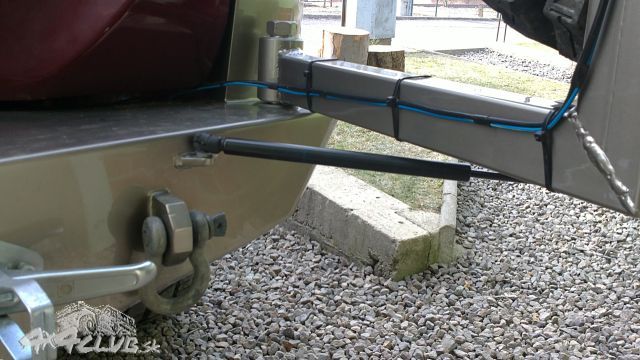

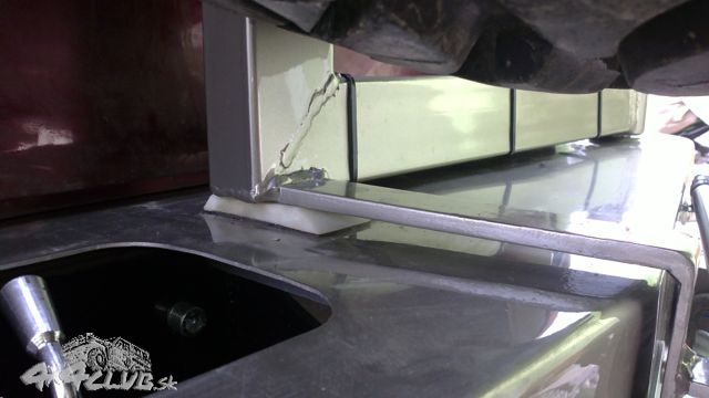

paráda páči sa mi to aj ten tlmič dobrá voľba aj ta silónová podložka čo tam je dobrá, vymakaná :-D len jednu, dve otázky... nie je to veľká váha na ten 1 úchyt? po čase sa to nevyhejgá a neodpadne?? :smt119 nie že by to vyzeralo na odpadnutie to nie ale vieš predsa je to trošku väčšie a ťažšie koliesko tam zavesené :smt066

A pôjde ešte vaščie :-D , potom uvidíme či sa vyhegá.

podla tej foto cez den odhadujem, ze mas zadne pera hooodne viac ako + 100 kg dokonca by som povcedal, ze doteraz si to musel mat bez narznika vzadu dost tvrde ...
Ned, 23.01.2011, 14:06
a myslim, si, ze si zasluzi aj komentar, dizajn sa mi celkom paci, niektore detaily odklapacieho mechanizmu dost spatia inak pomerne profesionalny vzhlad (ta pasovina ) a ten kablik uz si mohol dat do vnutra jackla, toto vypada, ze uz sa ti s tym nechcelo prplat, to by bola skoda, inak je pekny...

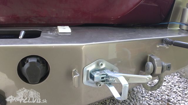

Velmi pekna praca! Ale ako pise Rado, tie kable by bolo lepsie dat dovnutra, kvoly estetike, aj kvoly ich pripadnemu poskodeniu. Chcem sa spytat, či nemate niekto nejaky kontakt, kde sa daju kupit, tie zatvaracie(zaistovacie) mechanizmy na zaistenie otvaracich drziakov? Kde sa daju zohnat capy, na ktorych sa tie drziaky otačaju? Myslim niečo podobne ako tu na tychto foto. Vsade sa pytam a nikde nič. Dikes :-)

Ja som kupoval tu http://www.forstinger.sk/sk/ majú dva druhy a ten klb sme sústružili + ložiská.

paradna pracicka.. :smt038 ... kolko kil to vsetko asi vazi?
skus tu http://jeepshop.cz/product_info.php?products_id=1169

patrol klobuk dole,no a šup šup dokonči to ako ti to chlapci radili ať je to tip top :wink:

Dal som si poradiť a káblik je schovaný :-D
