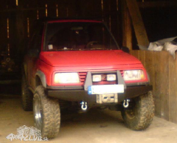

Času nebolo veľa, tak povrchová úprava zatiaľ žiadna (ak nerátam farbu) aj keď som už mal vybavené pieskovanie a zinok, časovo to nevyšlo a bude to musieť počkať asi až do leta. Aspoň ešte časom budem môcť dovariť dáke oká na ťahanie, alebo niečo na čo som zabudol a Vy mi to samozrejme pripomeniete. :lol: Naviják som dal von, dokiaľ trocha nevypodložím predok, lebo auto s ním sedelo ako kačica. :lol: ;-)

Nóó pekná práca :smt023 Ja sa snažím nájsť si čas na zadný, ale akosi sa mi nedárí. Dokonca nemám čas privariť tie ťažné oká na predok. Chcem ich dať presne ako máš ty, aby moc nevyčnievali. No z tej foto to veľmi nie je vidno, ale tie omegy oká nie sú trochu slabé? Vyzerájú na 12mm nie? Ja dávam 18mm pre istotu.

chtěl sem ať jsou trochu schované naco dráždit policajty že... ještě plánuju syntetické lano a průvlak ty rolny jsou taky moc nápadné... brzdí mě finance... :-) jo jsou to dvanáctky oka,dal sem co sem měl ale určitě dám osmnáctky...Obrázok

Konečne omega oká našli svoje miesto, keďže sa mi už asi pol roka váľali na ponku. :wink:
