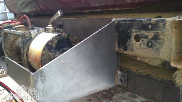

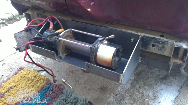

Konečne som si našiel čas na zadný pevnosťák.
montážna platňa pod naviják hotová
a zajtra pokračujeme :-D

mnooo,tak začínaš dobre patrole uvidíme aká bude finálna robota,ale verím že super,tak nech sa ti dobre darí a všetko riadne dokumentuj nech sa možme kochať :-D

platňa fajn, možno by som ešte zospodu urobil pár otvorov na odtok vody - vlastná skúsenosť

Peto , ta spodna konzola (ta kde je imbus), to je pozdlznik z tazneho ?
Pocitovo by som spevnil tu spodnu platnu aj v uhlopriecnom smere = videl som podobnu vlnit sa o cca 20mm pod lahsim autom ako mas ...

Príspevky: 495
Bydlisko: Trnavá Hora
matino píše:
otvory sú 3x za navijakom a jedna velká pred navijakom :-D

Ivo, ano je to pozdlžnik ťažneho. Myslel som že 6mm plech bude takto dostačujúci, v predu mám platňu s 3 mm plechu + výstuhy a tú mám zvlnenú, tak budem musieť aj predok prekopať.

Patrol ja som mal na svojom tere platnu pod navijákom 10mm a plus výstuhy pozdlžne a aj priečne a myslím že na trola by sa tiež hodila taká :wink: a na predu máš 3mm ? :shock:

Som tieš čumel ako puk. Predný som kúpil z havarovaného patrola tak som to neriešil, ale keď som teraz zhodil naviják :shock: :shock: :shock: .

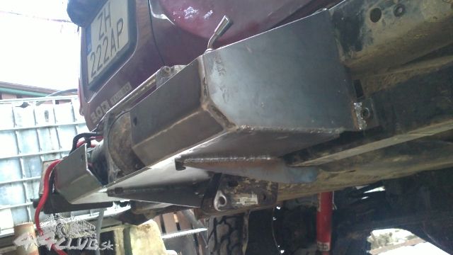

Príspevky: 495

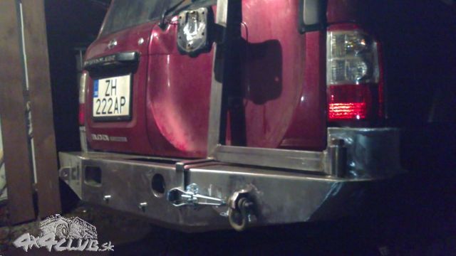

Kúsok sme pokročili :-D
www.strechyzh.sk
Štv, 06.01.2011, 18:55

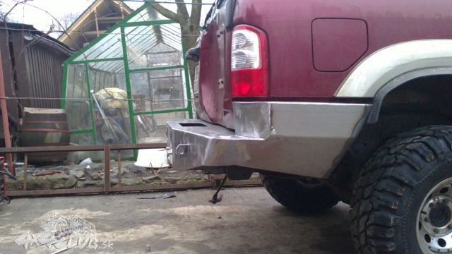

Príspevky: 495

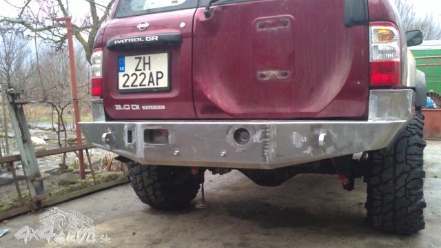

Už začína maž aj fazónku :-D

Pia, 07.01.2011, 19:08
Príspevky: 236
Bydlisko: ZH
:smt038
Cherokee XJ 4.0
Grand Cherokee ZJ 5.2
Pia, 07.01.2011, 19:13
Príspevky: 698
zatial vidím že sa vám pekne darí naozaj super robota :smt023

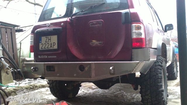

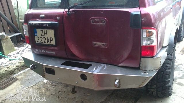

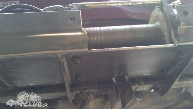

Super robotka, pekny tvar. Chcel by som sa spytat, aky rozmer a pevnost skrutky si pouzil na uchytenie platne?
Ja mam tiez 10mm platnu pod navijakom vpredu a tiez sa mi v strede zdvihla. Budem to muset dako vystuzit.

Skrutky priemeru 14-12 o tvrdosti 10,8.

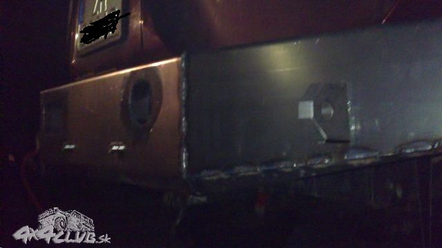

A dnes sme pokračovali :-D
