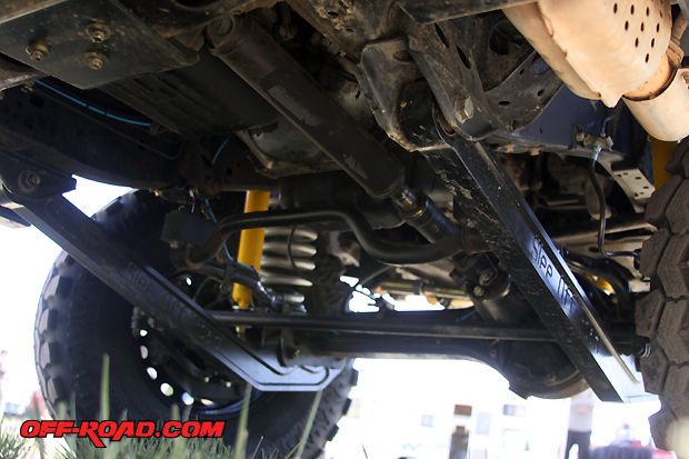

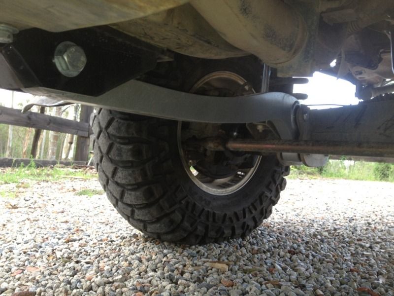

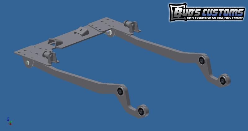

Áno presne, to čo spomínaš v poslednej vete je pre mňa teraz najdôležitejšia otázka. Niečo som poňuchal po nete a niečo podobné napr. v Austrálii robia.
61753_559821344035587_962182776_n.jpg [ 61.27 KiB | Zobrazené 11186 krát ]
135513_435888823139989_1714910379_o.jpg [ 21.82 KiB | Zobrazené 11186 krát ]
rusutsu135_zps1488a0e8.jpg [ 149.09 KiB | Zobrazené 11186 krát ]
Ned, 02.02.2014, 19:16
Príspevky: 1206
Bydlisko: Ráztočno - PD
Na tom prvom a druhom obrázku je vidieť, že tie ramená sú tak o 10 až 20 cm dlhšie ako originálne, takže ako som písal, pri predĺžení ramien to už môže mať nejaký efekt.

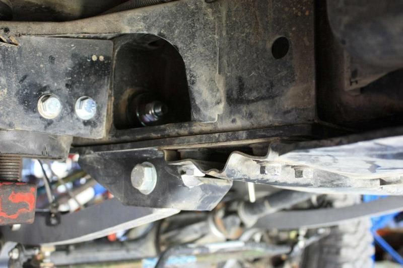

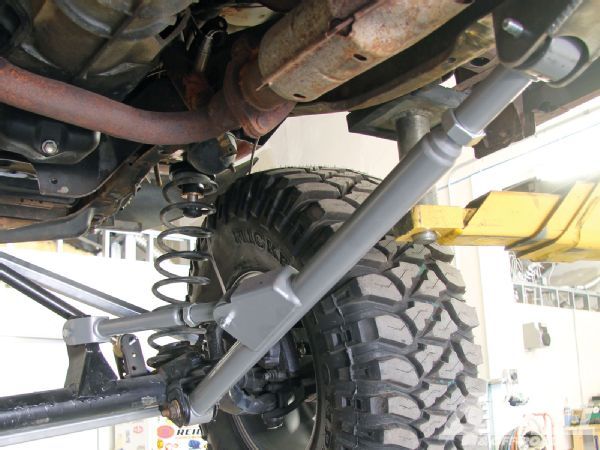

Ak znížiš uchytenie ramien na ráme o rovnakú vzdialenosť o koľko si liftol auto, ostane zachovaná geometria ramien a aj záklon nápravy ale nič extra to nemení na možnosti vykríženia, ak k tomu použiješ ešte predĺžené ramena (viď. tvoj austrálsky obrázok) zas to o niečo zlepšíš, ale nie o moc. Ramená používané na Patroloch majú tvar v podstate Y, kde sú všetky tri body pevné, pri krížení majú ramená tendenciu akoby skrúcať nápravu a tam to odnášajú silentbloky na náprave. Práve preto je mnoho odporcov excentrických silentblokov, pretože tieto majú menej materiálu na deformáciu pri tom skrúcaní. Takéto zavesenie funguje tak trocha samostabilizačne, a je vic limitované tými ramenami ako dĺžkou strún a tlmičov. Pri long-armoch používaných hlavne na jeepoch, ale aj iných autách v USA nie je Y rameno z jedného kusu, ale je rozdelené na hlavné pevné rameno - spodné, z ktorého akoby odbočuje krátke - vrchné. Tento spoj je riešený prostredníctvom silentbloku, alebo flex-jointu čo umožňuje pri vykrížení aby sa ramená čiastočne poddali a tým umožnili väčšie vykríženie.
long-army a Y ramená
a.jpeg [ 54.25 KiB | Zobrazené 11097 krát ]
b.jpg [ 124.99 KiB | Zobrazené 11097 krát ]

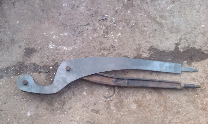

Tie ramená s upravenou geometriou pre lift nad 3" vyzerajú nejak takto:
http://www.4x4expert.cz/doplnky/7-novinky/37-predni-ramena
na obrázku je len šablona na nové rameno
c.jpg [ 60.2 KiB | Zobrazené 11049 krát ]
