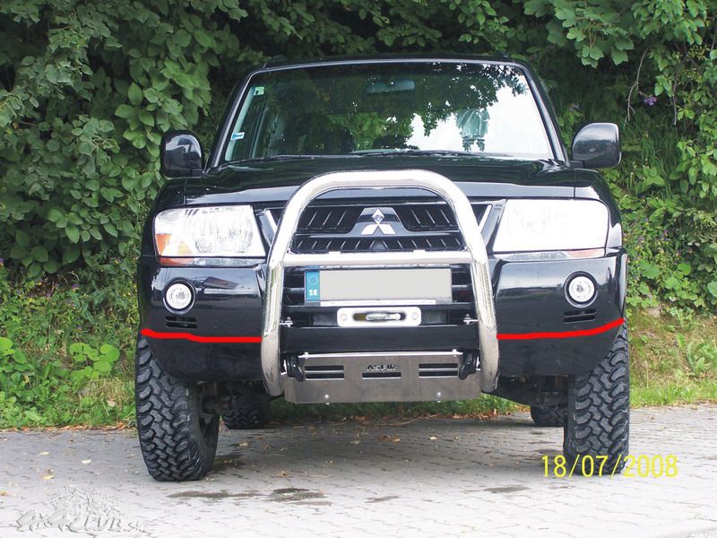

no ja mam nieco tutok co som robil na svojom pajerku,, ak ti posluzi,, :smt139
Obrázok Obrázok Obrázok Obrázok Obrázok Obrázok
tu sice mam robeny naraznik, ale v pohode tam mozes dat aj povodny naraznik,, v podstate ti tu nazorne pomozem iba s bednou navyjaka a jej osadenia .

Efendi otazocka
a preco si daval navijak do bedne? ked sa ti tam dostane blato, tazko sa to umyva.....

hm, ak si vsimnes v bedni na spodku na oboch stran su otvory,, slafom pekne sa da vystriekat a blato vyde von,,, :smt151
a do bedne som daval z dovodu aby navyjak bol chraneny moznemu narazu s predu ako aj jeho osadenie do masivnej bedne aby sa pry zatazeni neskrutila platna, nakolko potom dojde k poskodeniu navyjaka,, osadenie navyjaka je prvym zo zakladov,, :smt151

na skrutenie postacuje z pevnostneho vypoctu aj vanicka s dostatocne hrubym materialom.
len neviem ako potom ovladas navijak ( kabel ak zlyha baterka v ovladaci, packa prevodovky)
v pripade opravy musis vsetko vyberat ....
cely pripadny naraz zachyti ram ci nie?
pevnostny mas namontovany na bednu alebo na ram?

navyjak je ovladany dialkovo, a zasuvka je z vrchu, ale to zial na foto nevydno,,packa prevodovky je predlzena tiez ju nevidno, je nanu urobeny special predlzovak a ten sa vsunie z vrchu a ovlada sa packa,
pevnostny je z 3mm plechu, namontovany na ram vozidla nie na bednu , ta je zvlast na ram pripevnena, v pripade narazu pevnostny schyta ako prvy, a keby nestacilo tak predok tej bednicky, kde su namontovane rolne,, ale to je zas z materialu hrubky 12mm, takze by to malo byt dostatocne bezpecne :smt139
rege245 miesto toho pevnostneho sa moze tam dat aj original , teda pravy naraznik, avsak na rolne musi tak ci tak urobyt otvor,,
farky... dal som sem prispevok bo nik nedal a aspon nech ma niaky taky obraz otom, alebo k inspiracie jeho tvorivoisti ak chce spravyt bednu na navyjak a nieco okolo toho,,
rege245....nemudruj, ak vies to lepsie daj tam ty.. :smt151

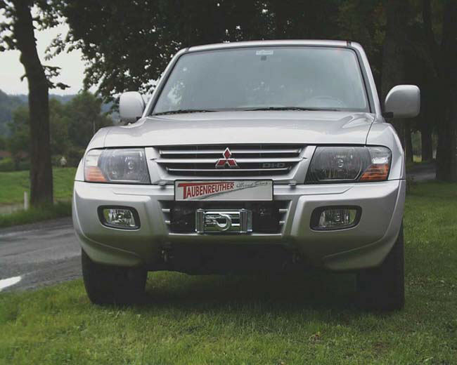

zase sa nerozculujte :) len som podotkol ze V60 vyzera trosku inac... mna montaz tiez este len caka, takze ma to zaujima, malo by to po prestavbe vyzerat asi takto
Poznámka: V60
16-3840_g.jpg [ 52.59 KiB | Zobrazené 11174 krát ]

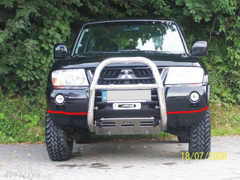

matus368 ono dali sme sem prispevky s motivaciou inspiracie,, aj ked zrovna nie takeho isteho typu vozidla,, to biele Pajerko je moje, teda bolo, uz predane,, ale ani to druhe Pajerko :smt152 neni skarede , ma trosku robustnejsi masivnejsi predok , ale ked sa jemu tak paci tak si ho tak spravy, a nebude sa nikoho pytat ze preco a naco,,nic v zlom, ale porovnavat to zo zilom tak to je trosku nemiestne,,koniec koncom on si zato urobil masivny naraznik aby mal pevnejsi predok v pripade potreby teda ako stretnutie sa z niakym storomom a tak,, az taka velka vaha to neni ze by trpel predok,, napr, moj naraznik nema vacsiu vahu ako cca20kg mozna ani tolko a bednicka tes asi tak,,.tu islo skor o umiestnenie navyjaka a nie o naraznik,, a ked nikto nedal tak ako prvy som dal ja a potom Mato8.....ide o to aby sme si jeden druhemu navzajom metodicky pomahali a nie porovnavali k niakym gyčom atd.. :smt151

59_whj4t9yoh6sa5hi4y55b_1.jpg [ 111.24 KiB | Zobrazené 11126 krát ]
