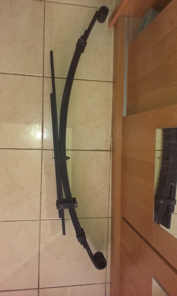

teraz ma čaká výmena zadných listových pier keďže mi na praej strane pukol jeden list,
objednal som zosilnené 6 listové perá 2kusy keďže si myslím že na takom aute o ktorom neviem či už boli menené a keď aj neviem v akom sú stave nemá zmysel meniť len jeden kus, radšej sa vymenia oba a budem dúfať že niečo vydržia
obrazok.jpg [ 124.08 KiB | Zobrazené 10132 krát ]

cena aj so silentblokmi bola 160 eur kus čo je myslím dosť v pohode cena,vyzerajú naozaj masívnejšie oproti originálu,bohužiaľ som zatiaľ nemal čas ich prehodiť ale dúfam že v priebehu tohoto týždeň sa to podarí.

takže listové perá sú konečne vymenené,konečne už nič nebúcha,kúsok to aj zdvihlo zadok

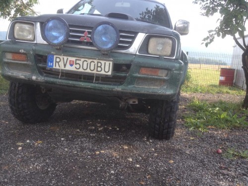

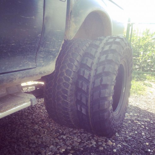

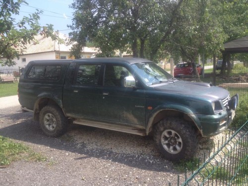

Takže po dlhom čase niečo nové,na mitsubishi pribudli nové gumy silverstone m-117 sport v rozmere 31x10.5 r15
vyzerajú dobré,bol som ich aj troška vyskúšať tak je to určite lepšie ako staré zodraté Atčka
obrazok.jpg [ 63.6 KiB | Zobrazené 9863 krát ]

takze konecne mysiak ma pekne nove papuče,, vyzera to super,, aj ja spekulujem na niecom takom na jeepku..nieco vacsieho,, kde si ich kupil?? a cena??
Str, 05.08.2015, 15:32
Príspevky: 78
http://www.pneuok.sk a cena 104 eur za kus, čo je super cena na novú pneu, objednal som ich minulý týždeň v stredu a keďže ich nemali na sklade ani na sk ani v cz tak to trvalo ,,dlhšie´´ ale aj tak došli už včera čo sú len 4 pracovné dni, a komunikácia tiež super,na stránke ich majú písané ako 31x11,5 r15 ale podľa kódu som si zistil že je to 31x10,5 tak som ich objednal, asi za pol hodinu mi došiel email že aj oni si všímli že je na stránke zlý rozmer a čí mám záujem o tie gumy,vysvetlil mi že ich musia dopraviť zo skladu niekde v eu do cz a potom mi ich pošlú,poštovné z česka bolo 8,60 dokopy za 4ks pneu kuriérom DHL.

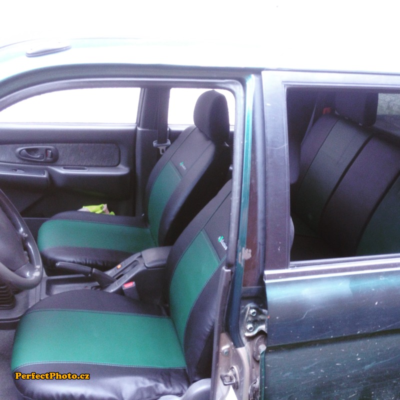

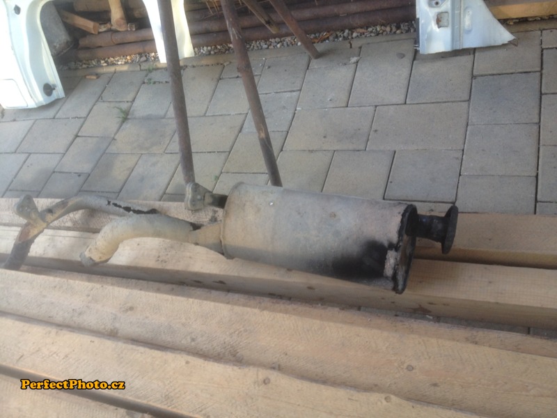

Keďže na slovensku to s dielmi nevyzerá ružovo tak som sa cez maďarské portály dostal ku chlapíkovi v maďarsku ktorý sa venuje L200vkám a dováža z anglicka autá na prestavby a na diely tak som bol na nákup a priviezol som novú korbu,podbeh na vodičovú stranu,zadný tlmič výfuku,brzdové svetlo do dverí korby,medzi tým som do L200vky namontoval aj kožené poťahy kvoli estetickej ale aj praktickej stránke(lepšie sa čistia), momentálne sa na korbe pracuje a už ju treba len nastriekať a nahodiť na auto
Poznámka: starý tlmič výfuku to mal už za sebou takže bol ozaj čas na výmenu

Poznámka: už s novými poťahmi,dlho také čisté nevydržali

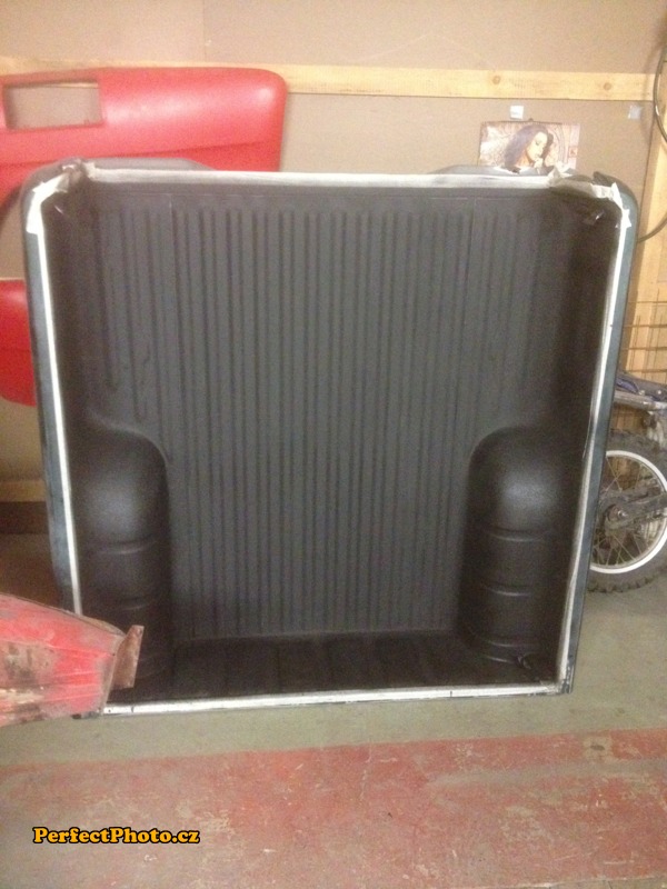

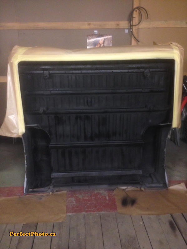

Keďze ani druhá korba nieje nová a ani farba nesedí tak prišlo na rad brúsenie,kúsok klepkania a gitovania,potom aj nástrek gumoasfaltu na spodok a dovnútra korby,ale aj tak to je menej náročné ako sa púšťať do vyvárania tej starej.

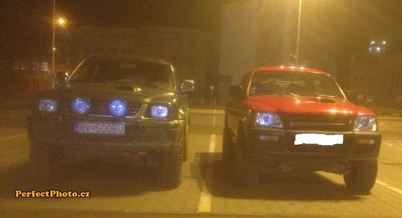

prikladám aj jednu fotku mojej L200 vedľa L200 na cestných gumách,vďaka gumám o ktorých som písal vyššie mám nejaké cm k dobru vo výške
