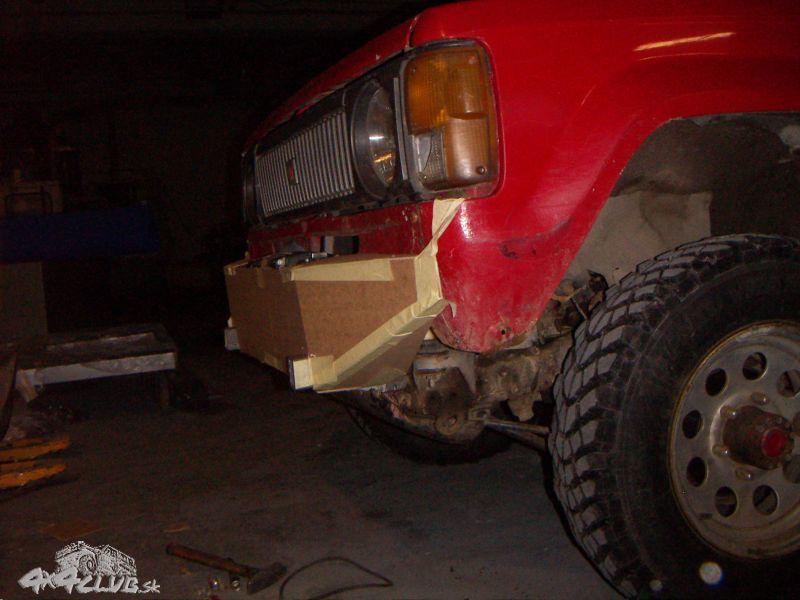

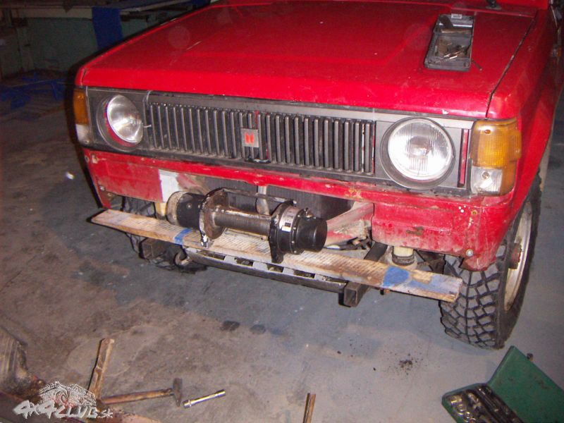

Kedže treba dačo stále robiť, rozrobil som si predný nárazník.

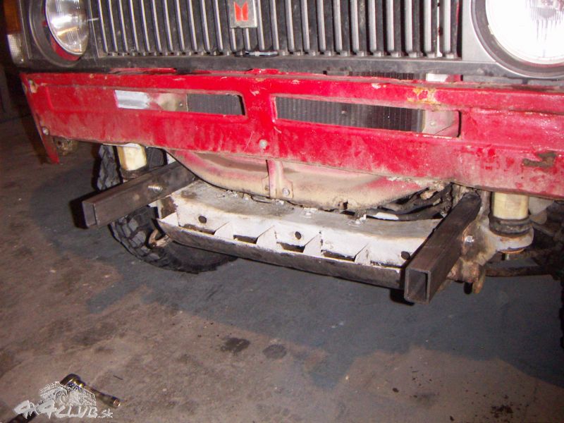

Najprv odstrojiť.
Starý, škaredý dole s ním

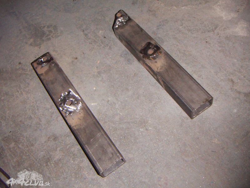

Základ postavím okolo týchto nosníkov. Je to jakel 60x40 hrúbka steny 5mm.

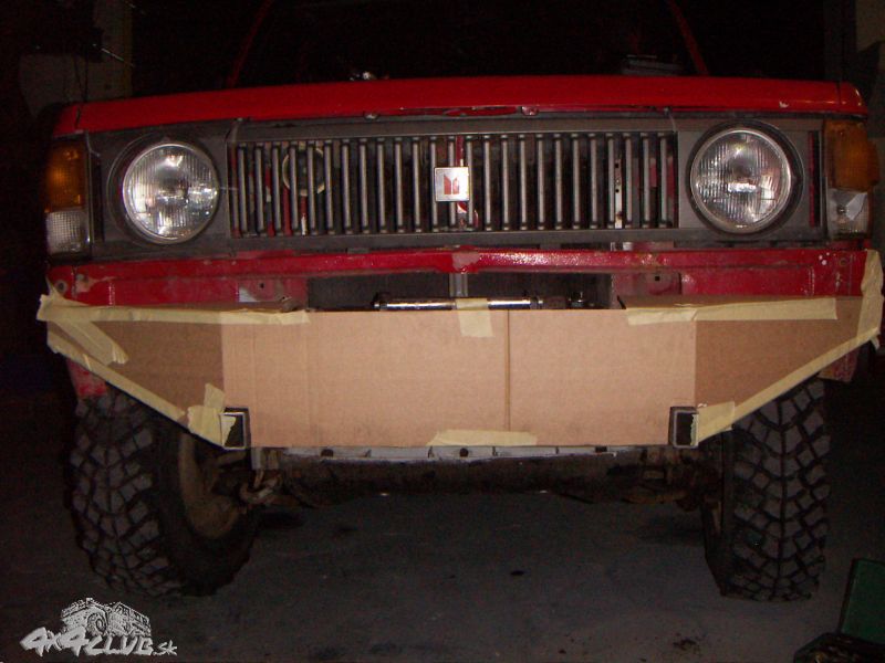

Drevená doska nahradí pri návrhu plechovú.

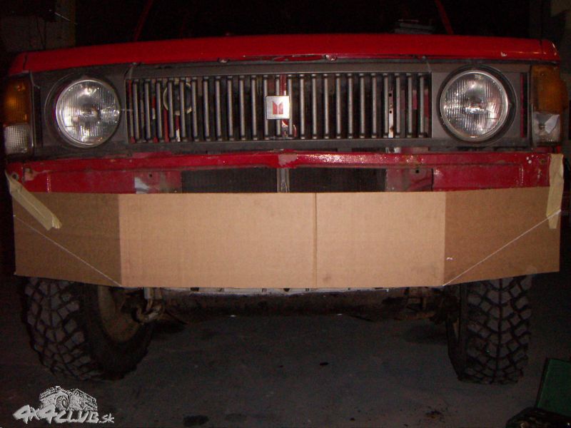

Kartón nahradí plechy nárazníka.
Po ukončení návrhu som to všetko zložil na regál a nárazník , starý a škaredý, šiel naspäť na svoje miesto.

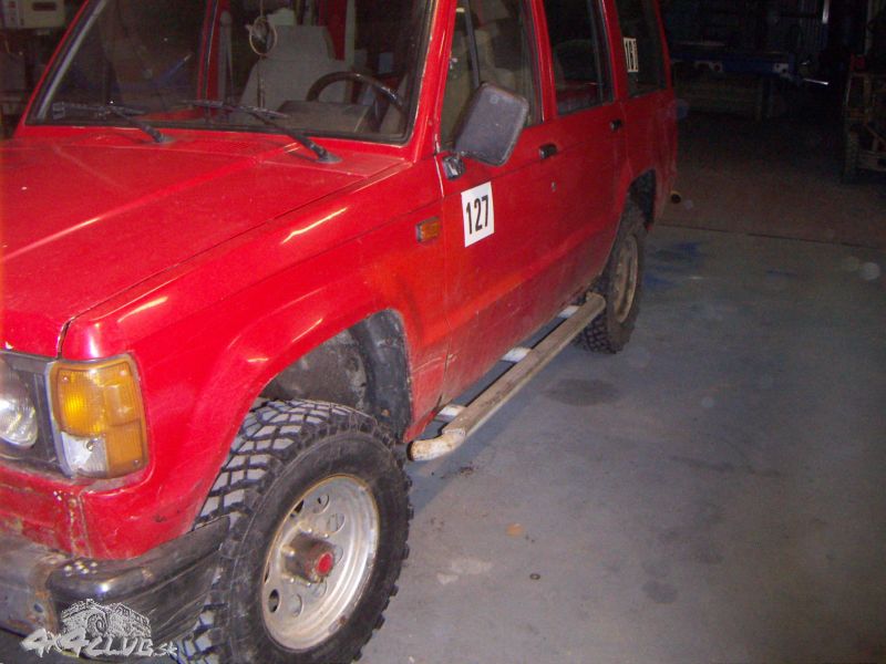

Ešte som dokončil nášľapy. Keďže sa na nich ukrutne šmýkalo, doplnil som ich hliníkovým opieskovaným(nahrubo) profilom s drážkami. V minulom živote ten profil slúžil ako lemovanie rozvádzača :-)

až to bude hotové bude to fajnové
Sob, 24.01.2009, 18:53
Príspevky: 351
Bydlisko: Horné Orešany
Naraznik sa mi zda maly ale inac setko f poho :)
Sob, 24.01.2009, 18:54
Nebude malý. Toto je len vytváranie predlohy. Podľa nej vyrobím plechy a dotvorím detaily. Nechcem mať tankoidný nárazník vzor B-117.
Sob, 24.01.2009, 19:15
Príspevky: 351
Tunki píše:
Len mohol by si to mat od svetiel teraz tam budes mat taku medzeru ?
Sob, 24.01.2009, 19:21
Príspevky: 623
Bydlisko: Bacuch
tie boky bi som fakt vitiahol visie ktym svetlam a bude OK
