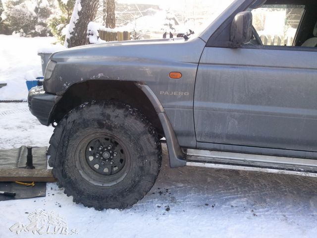

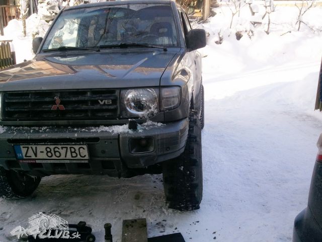

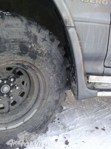

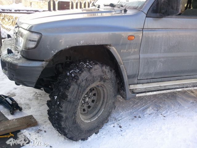

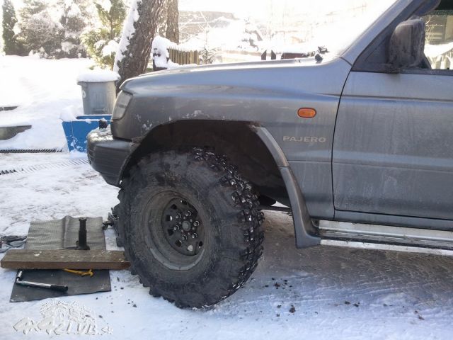

Tak som dnes skúsil na Kysuciach nahodiť moje vysnívané kolesá Jungle Trekker.
Tu je záznam:
Obrázok Obrázok
Ako vidno z priložených obrázkov, hlavne 1. a 3. pokus s veľkosťou 34x10,5x15 bol neúspešný, tento rozmer sa už bez body liftu a zásahov do karosérie použiť nedá. :( Celkové ET bolo cca -55 (-30 podložkami a disky mali pravdepodobne -25). Tým pádom nedochádzalo k dotyku s vnútorným podblatníkom, ale... Takže mi nezostáva iné, len sa pokúsiť zohnať vytúžený rozmer 33x10,5x15.
