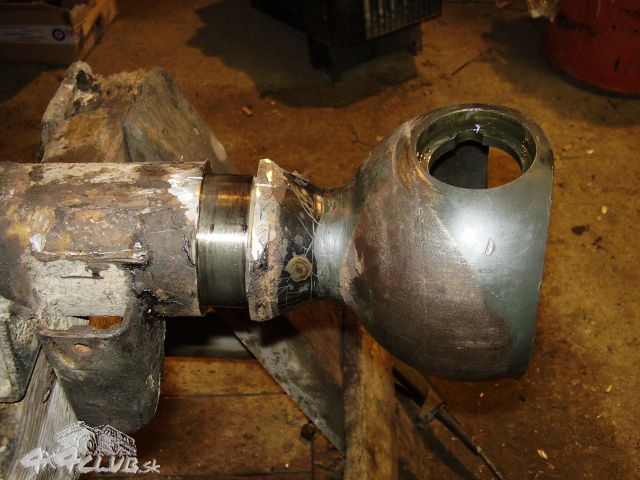

kedze predklon zvislakov bol tak velky ze by sa s tym nedalo ustat na ceste tak doslo k najhorsiemu a to odrezat gulky :smt088 a dat ich do spravneho uhlu :D zatial len jadna fotka po dokonceni dam viac

zuhlovanie napravy :
dik Palci za odborny dozor :-D

tak konecne prva jazda a nejake to testovanie:

no Roman skusal som to akurat s rezervou v kufry a celkom pohoda ale hlavne som testoval tu prednu napravu co sme s palom uhlovaly a ide to perfekt,este vsetko rozobrat a natriet a dame nejaku testovaciu-doladovaciu jazdu,inak je to 100 a 1na proti tomu starenu podvozku :-D
