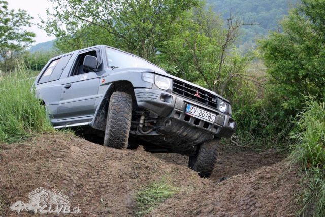

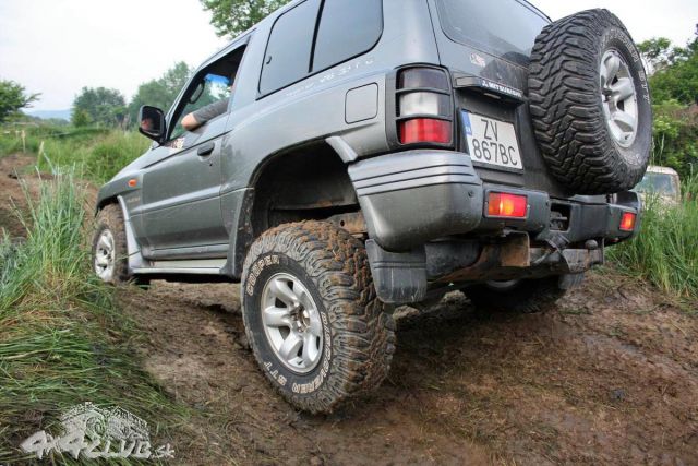

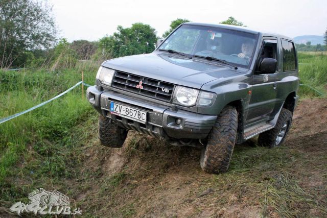

Aspoň tri fotky zo Saigonu 2011... Pajerko sa držalo super. Vyhli sme sa prejazdu dna jazierka a ku koncu aj blatovej jamy, keďže nás čakala cesta domov. Ostatné šlo ako po masle.

neni trošku škoda takto ničiť túto Tvoju leštenku! :)

:D :D :D no neviem ???, podla mna to už Jenki ako leštenku nemá ked jazdil s tým už aj triál...xe

Ale tak leštenka to ešte stále je, len ju treba tiež občas prevetrať.
Saigon sme ale absolvovali úplne bez škrabanca.
Leštenku pomaly čakajú "malé terénne vylepšenia".
