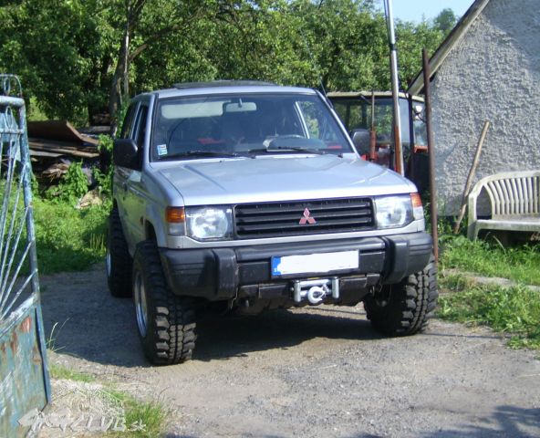

Renso to je jasne...a pajero kratke ani zdaleka nieje nejaky velky off
Joe teraz mam et -25 ked dam -40 auto bude celkovo o tri centimetre sirsie ako teraz, takze nejakej zavratnej sirky sa nedockame...
A nechapem co by malo trpiet a ake caste generalky? S takym et jazdi nejedno pajero

ak chces dosaihnut mohunty vzhlad tak disky ET-40 som kdesy pocul ze anamahaju naparavy tak ako aj podlozky neviem co je naotm pravdy pneu 33x10,5 tam das uplne pohode a traz a ako pise pronto budu realne vysoke cca rovnako +-2cm ja mam 33x12,5a nemam najmensi problem ale ak chces nadobudnut velkost a sirku auta tak ano ale radsej to vyries sirkou ppneu 12,5 ako ja a nepotrebujes ET-40 ja mam ET-25a trci to asi 4 cme :) mozno by boli sirsie pneu lespei ako sirsie disky no je to na tebe :)

a sirka 12,5 zatazi napravy menej ako et -40?

Disky 10x15 ET-38
Gumy 31x10,5 R15
Este na seriovom podvozku

vladko :) tomato ale siroke blatniky tak ako ja :) takze by to mal asi zarovno :) ja mam sirku 12,5 na ET-25 a pretrcaju tak akorat :)

No tak ja mam et-25 tiez 31x10,5 T3 a trcia tak uplne minimalne et -40 by boli o centimeter a pol viac von. Vlado ked prekrizis tak schovas koleso v pohode dovnutra? Lebo ja ked krizim tak mam tak pol centimetra miesta medzi kolesom a lemom
