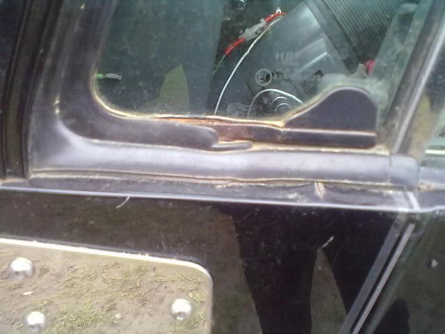

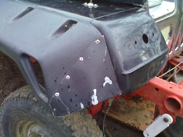

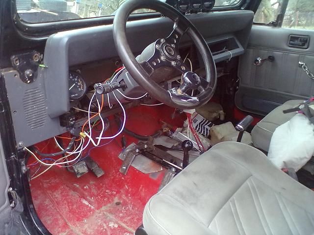

No zatial časť vecí čo treba prerobiť .
Poznámka: Nemá niekto taký lem
100420131275.jpg [ 51.32 KiB | Zobrazené 5495 krát ]
100420131254.jpg [ 43.53 KiB | Zobrazené 5495 krát ]

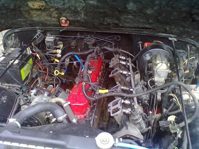

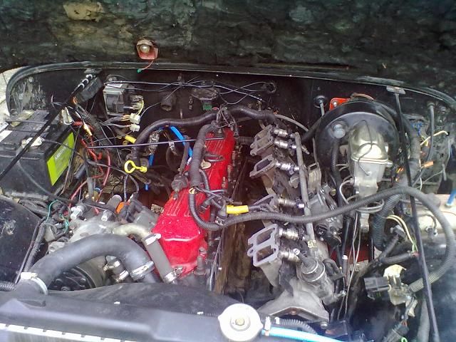

Poznámka: Doskladať veci na motore a okolo neho
100420131262.jpg [ 78.54 KiB | Zobrazené 5495 krát ]

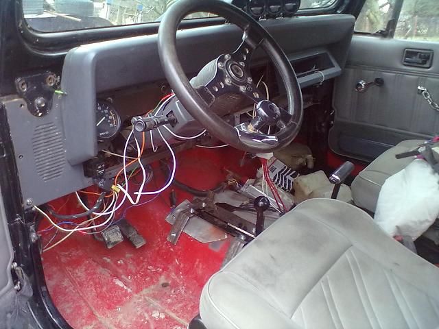

Poznámka: Poskladať interier a prerobiť radenie .
100420131255.jpg [ 62.45 KiB | Zobrazené 5495 krát ]

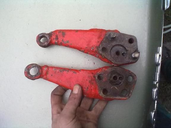

Poznámka: Takže ramená riadenia sú jedno dlchšie ako druhé takže treba nové alebo prerobiť .

Motor je tam novší 4 liter? Nevypadá to na 4,2 liter.
Str, 10.04.2013, 21:31
Príspevky: 1250
Bydlisko: Lednické Rovne
Je to 4.0 .

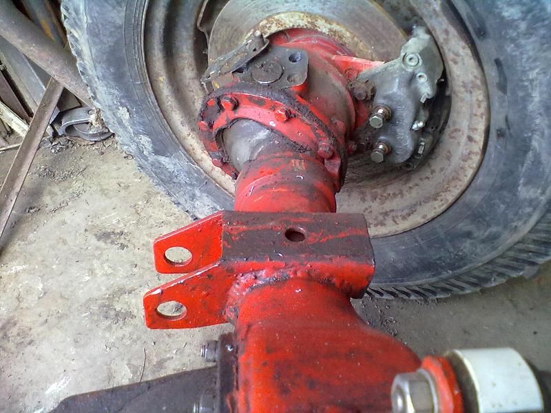

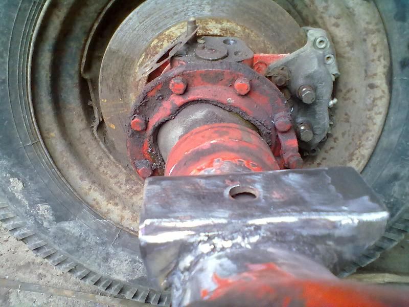

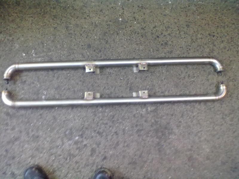

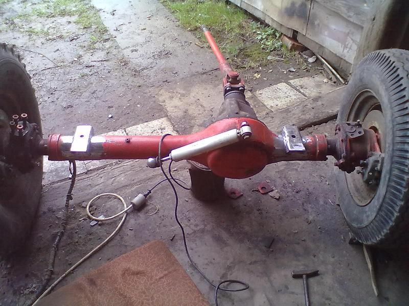

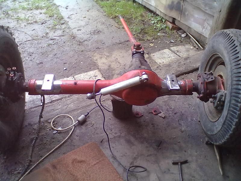

možno tak na rok potom čo všetko som dnes objavil ale ja sa rád rýpem a viem že Renso mal nan málo času tak sa ani nestažujem! No tu sú zatial nevyleštené nerezové nášlapy . Na prednej náprave je toho viac tak som ju musel dať von a musím ju celú zrepasovať .Ako prvé som musel odrezať sedlo pier a prevariť ho na správny uhol . Diferák je kaput a aj ložiská v guliach či stierky a hlavne ma štvú zalomené štifty .
130420131296.jpg [ 102.45 KiB | Zobrazené 5091 krát ]
130420131297.jpg [ 85.12 KiB | Zobrazené 5091 krát ]
130420131295.jpg [ 99.32 KiB | Zobrazené 5091 krát ]
Poznámka: Nášlap
130420131279.jpg [ 73.44 KiB | Zobrazené 5091 krát ]
