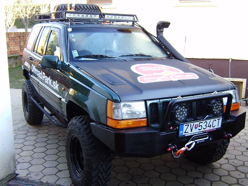

Krásne ráno Vám prajem milí offroďáci.Tak že dneska si konečne idem po 4 mesiacoch pre svojho miláčika.Bližšie info + fotky budem vkladať postupne.27.12 bude mať premieru v Trnavej Hore,a keď sa osvedčí a technika nesklame,tak 10.1. si ho beriem do Švédska :smt162

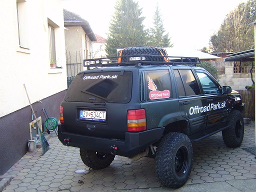

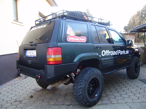

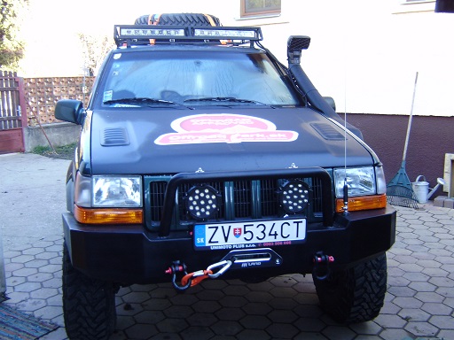

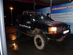

Pekne pekne, kto robil prestavbu? Lift mas na short arm, ci uz long?
Str, 24.12.2014, 20:04
:smt023 :smt023 :smt023 kasne si ho vymakal
Str, 24.12.2014, 20:58
Registrovaný: Pon, 29.10.2012, 19:08
Príspevky: 71
Lift je skladaný.Vpredu spodné+vrchné nastavitelné,v zadu vrchné zatial origo a spodné nastavitelné.Robil to Jožko s Martina.Pneu.sú tam TOYO 255/85/16,prevody 4,56 , vzadu uzavierka,v motorovom priestore kompresor na uzávierku s dofukom kolies.Myslím že toto je taká stredná cesta na účeli na aké budem auto využívať.Nakolko si ho beriem do S ako pracovné auto.Určiťe sa tam nájdu veci ktoré bude treba časom doladiť,ale ako celok je to presne podla toho čo som si predstavoval. :-D
