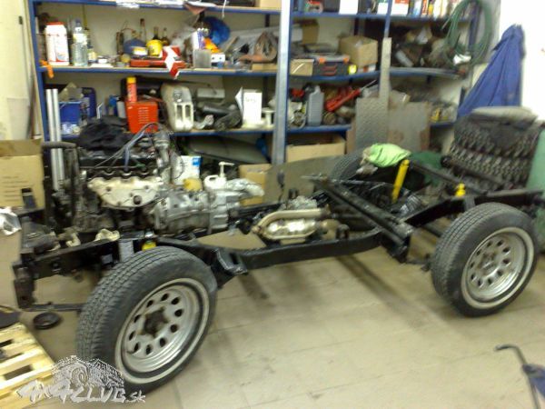

trochu som dnes stravil den v dielni a zacal aj s naraznikom, este sa doplnia (asi) dve bocne kolena trochu potiahnute pozdlz blatnika, casom gula, ked uz tam bola..
starsia fotka, ale .. pohlad do vnutra tlmica vyfuku
tlmic uz nasekany na mieste jemu urcenom

Pekna praca najme vypracovanie toho naraznika sa mi paci a aj to zapustenie svetiel. Neni ten tlmic vyfuku tak light velky??? mohol si to spravit v troska mensom prevedeni...
Str, 25.02.2009, 0:34
PATaMAT píše:
Co velkost ale ta váha :-D :-D

veľmi rád by som ho počul vrčať, nebude to hlučné? čo som kupoval nový zadný diel výfuku na Samca tak stál okolo 1200 sk, oplatílo sa ti to vyrábať? ten nárazník sa mi moooc páči :smt023

vyfuk som robil takyto isty, zhruba 250x250x500 na 1.1i motorcek, a zvuk to ma uhladeny, pocut ho najviac na volnobehu, ked si tak brbloce, vo vyssich otackach ho nepocut takmer vobec. asi pri 2400 a 2700 ot/min. rezonuje na velmi malom rozsahu otacok (do 50). na zvuk som zvedavy aj ja :) snad bude 0k :)

No važne sa mi neche veriť že samik ma tak veľký tlmič ale no čo nieje môže byť... Neskúšal si to vážiť??? oproti originálu to bude asi tažšie o dosť čo??
Str, 25.02.2009, 12:42
Príspevky: 346
neviem co vazi povodny tlmic.. ale do dvoch kil, toto tu ma asi 10 :D
