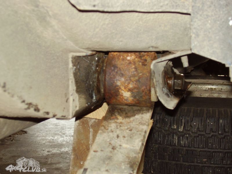

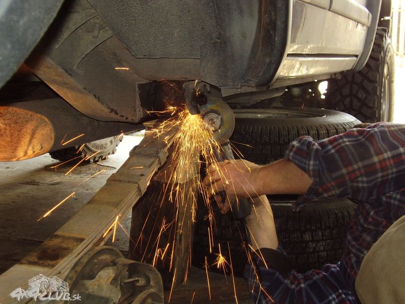

masurko tak asi takto:
povolovanie sroubu
to bolo este dobre za vydatnej pomoci mojej drahej zakonitej manzelky ktora okrem ineho (!) mi prechytavala orech a paku aby som ja zaprety mohol nohou tlacit...
dopracoval som sa k tomu ze sroub som sice vytocil z kasne aj s puzdrom silentbloka a ani za boha to neslo vytiahnut
bohovanim, pouzivanim inych impertinentnych, ba az sprostych vyrazov a pokusov prisla na radu ta flexka
a aby toho nebolo malo, neslo to ani po odpileni flexkou.... takze na rad prisiel platok pilky, rucna praca ufiknut sroubik tesne pri rame ( podotykam uz bol vytoceny zo zavitu!) vylomit pero, vyvarit flexkove zarezy, obrusit a nahodit "novy list". na druhej strane to bolo obdobne, ale mal som len jeden nahradny sroub tak som odezal sroub najprv od hlavicky (po vytoceni zo zavitu v rame takziez to vyslo s puzdrom silentbloka) potom zase rucne! pilkovat pri rame kym vypadol list
otrocina neskutocna. uz nikdy viac! :-)
este stastie ze moja draha ma pochopenie pre moj konicek a pomahala mi, inak neviem neviem. robit to sam tak...

Ano ano ano toto je presne vec s ktorou s abežne stretneme pri XJ :-D
Tiež na Xaderovom XJ sme sa dostali presne na pravej strane ako 5ko k tomuto štadiu, akurát že sa nám to podarilo ufiknuť aj vo vnutri flexou a na šrobe len urezali hlavu. Potom pačidlom vypačili prero aj zo šrobom, šak si mal tie pera v rukách :-D
Masurko priprav sa na mooc velku onaniu najme ak nebude zdvihák.
Lava pojde lahšie, ale ešte možu potrápiť hupačky zadné samoška na pravej strane je to horšie ako na lavej.
