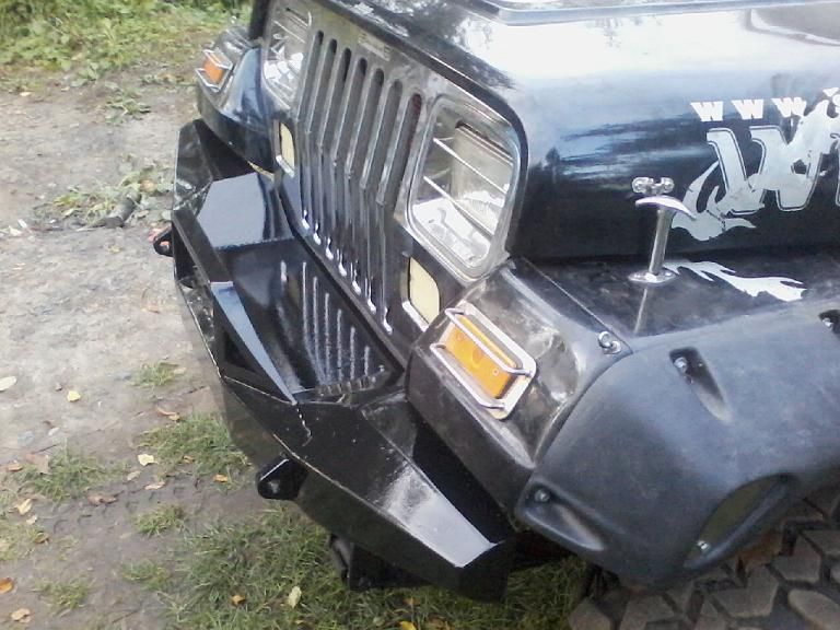

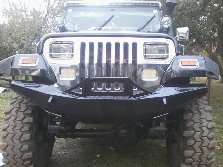

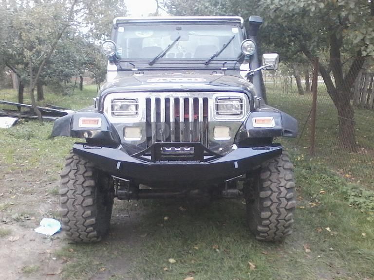

Nastriekané ,mala to biť čierna matná ale leskne sa viac ako lesklú čo mám .

fuuu ha. Krasota. :smt023 Pojdu aj nejake LEDky donho???

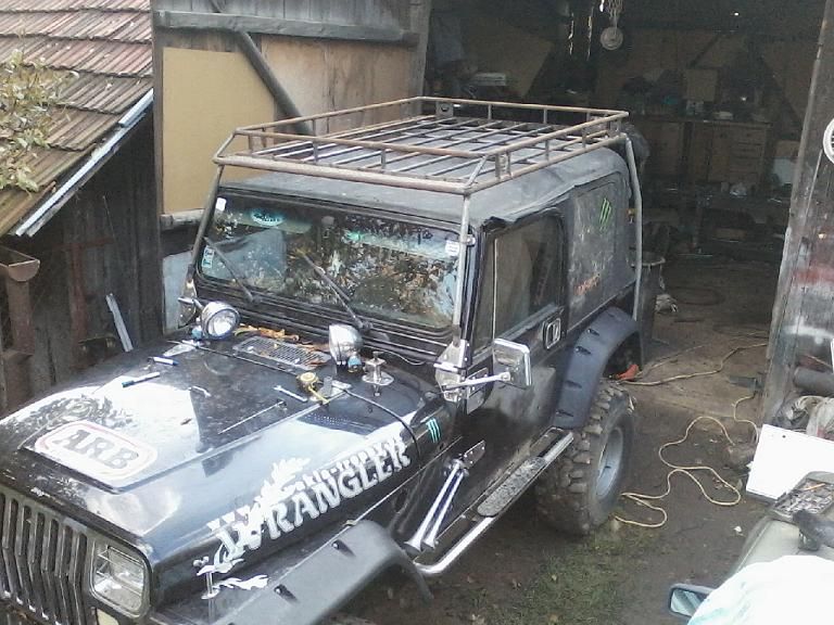

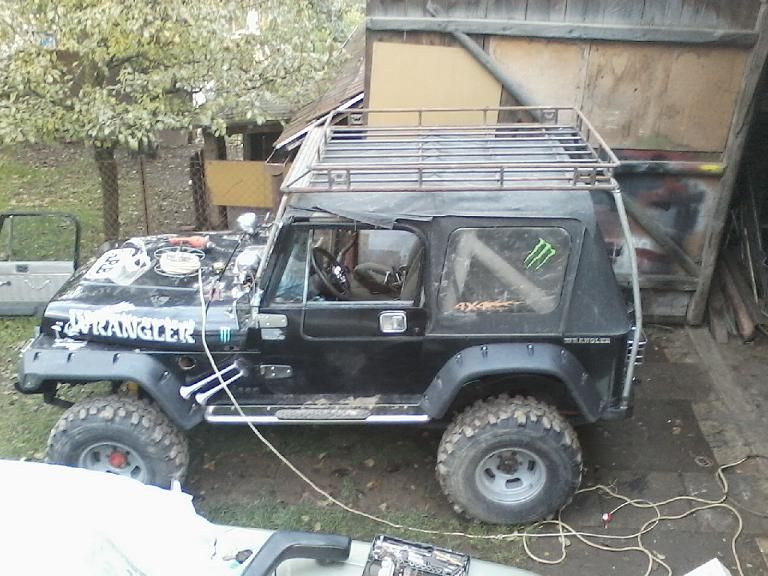

No ledky asi nie. Tu je strešní nosič .Už je aj vo farbe ale foto nemám .

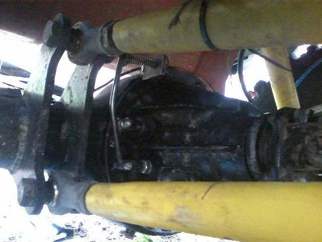

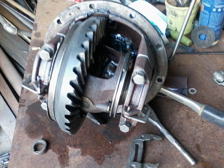

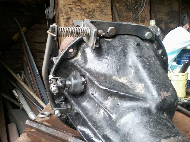

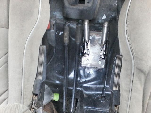

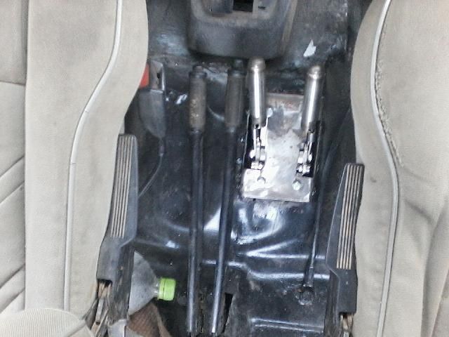

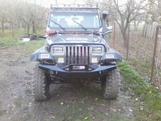

A už je hotová aj zadná uzávierka a za pár dní bude aj predná
1D.JPG [ 58.42 KiB | Zobrazené 6332 krát ]
1b.JPG [ 87.92 KiB | Zobrazené 6332 krát ]
1a.JPG [ 106.78 KiB | Zobrazené 6332 krát ]
Ned, 20.10.2013, 15:23
Príspevky: 1250
Bydlisko: Lednické Rovne

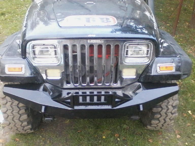

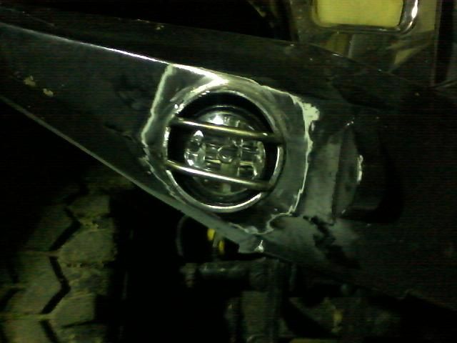

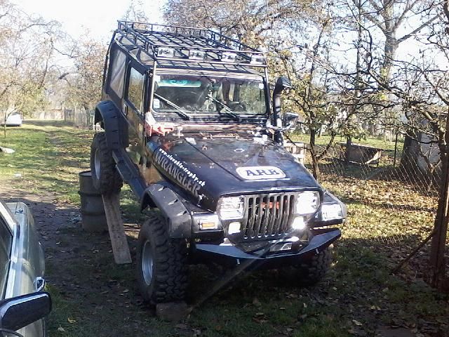

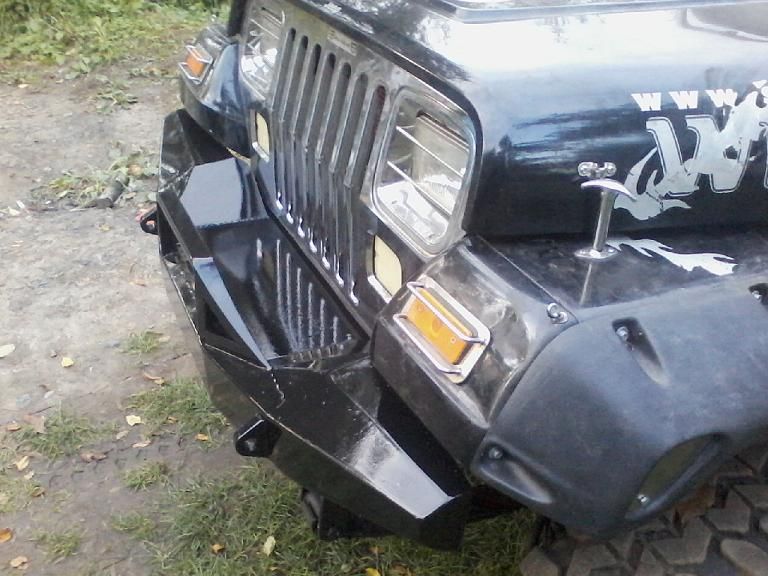

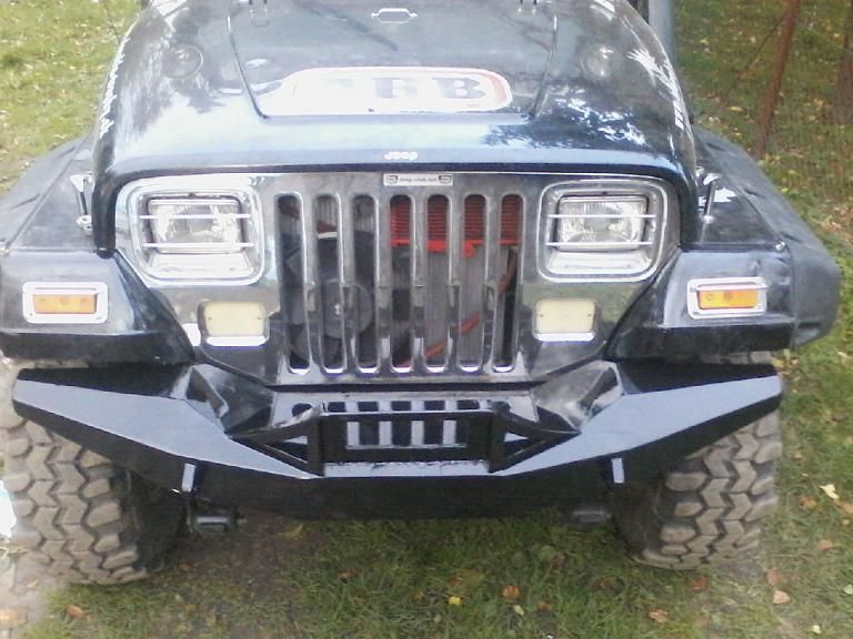

Tak test uzávierky dopadol dobre . A v práci sa pokračuje ,strešní nosič dostal svetlá na ktoré som aj zabudol že ich mám bolo v pláne dať ich na ludru ale tu sedia lepšie . Prední pevnosták dostal hmlovky z Felície a už som začal riešiť aj to turbo .

Duri,mas krasnu robotu :smt133,chcel by som byt taky sikovny .Akurat ta uzavierka nie je moc stastne riesenie.Mal som ju na Are.Bola urobena na sposob V3S, este pevnejsie,ako mas ty,ale aj tak vylamalo zuby.A to som sa ani dako nesnazil a kolesa len 31ky,tak na nu davaj bacha :wink:

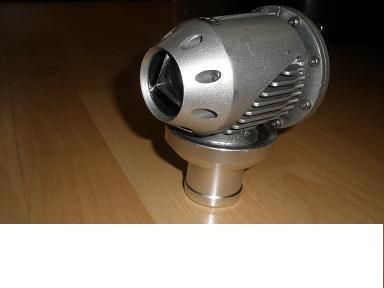

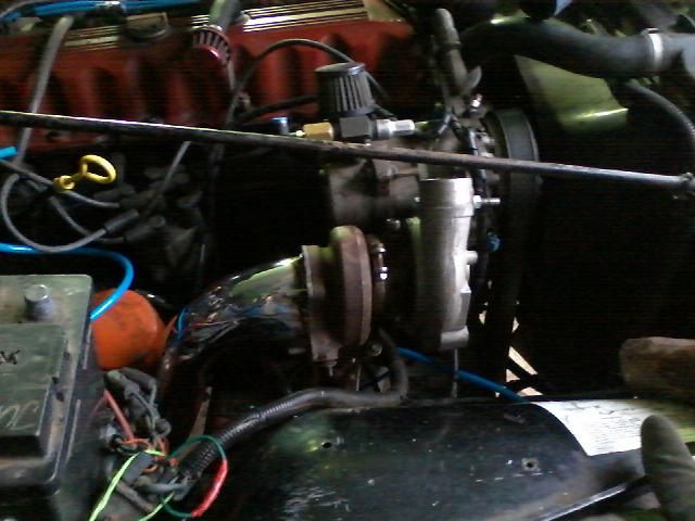

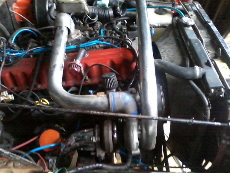

bahno,no nepotešil si ma tou uzávierkou ale ako všetci vedia tak ja jazdím skludom a opatrne takža hádam to chvílu vydrží . simi dakujem ! No páni začal som montovať turbo tak uvidíme čo sa po štarte stane .
Poznámka: Blow off ventil 2 membrána na odstránenie turbo dieri

Ahoj, len jedna otázka, ako chceš odladit riadiacku? Chceš nechať pôvodnú a tu nejako upraviť, alebo ideš dávať nejakú " tunersku plneprogramovatelnu" . Celkom sa mi ten nápad s turbom páči, len to nie je take jednoduché všetko doladit aby to aj vydržalo.
