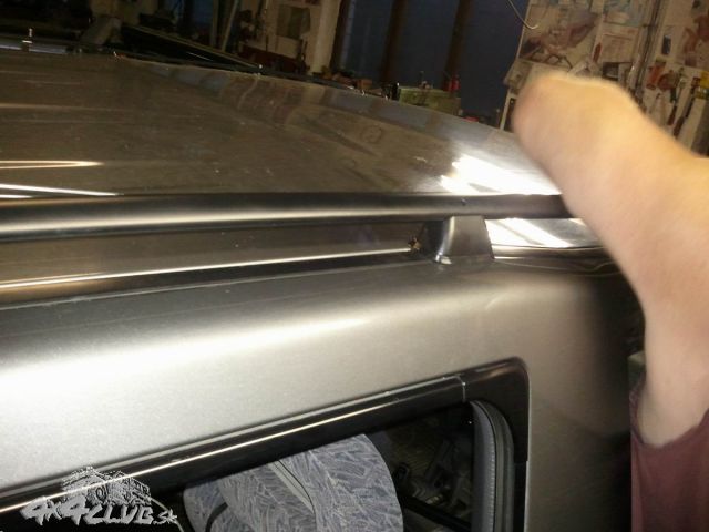

Tak som teda nakoniec namontoval na Pajero tie hagusy, mne tá pevná montáž vyhovuje asi viac ako snímateľný nosič. Aj keď aj ten funguje super.
Asi takto to prebiehalo:
Nahodím najprv strešný stan, potom skúsim aj ten hliníkový nosič (keď ho nikto nechcel).

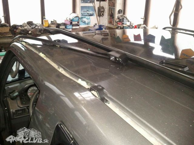

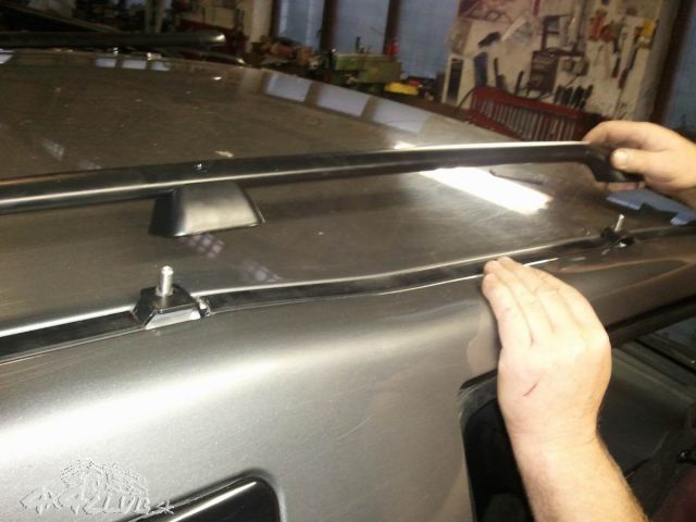

celé vnútorné tapacíro strešné si musel demontovať...ano ?...ked si tam prirábal tie držiaky ... či ?
bo prirobiť to asi nebolo veľmi zložité, ale netuším, ako demontujem strešné tapacíro ... teda bez toho, aby som rozhodil celý interier
Štv, 28.07.2011, 11:01
Dávať dolu tapacírung by zrejme nepomohlo, sú tam prelisy a nosníky a neverím, že by tam bol prístup (hovoríme o montáži hagusov). Dávajú sa zvrchu, upevňujú sa do špeciálnych lisovacích matíc (pozor, treba kvalitné!!!).
Ja som ich dával do drážky, kde predpokladám najvyššiu pevnosť strechy.
Týmto pádom mi demontovatľný nosič Thule nebude treba a zrejme ho ponúknem na predaj. Aj keď som následne zistil, že nosič mal niektoré vlastnosti, o ktoré som teraz prišiel :( napr. okrem stanu sa mi naň vošiel nabok aj Hi-Lift.
Celkovo vyjde demontovateľný nosič (nový) o cca 40-80 EUR lacnejšie ako hagusy s priečnikmi bez ceny montáže a bez lisovacích matíc (12ks).
Ja som ale hagusy mal kúpené už rok...len nebolo kedy ich namontovať. Až minulú sobotu.

čiže čisto nereálne Ti to tajfún môže odtrhnúť...ano ?...ak si to tam nesprávne uchytil
ja sa na to chystám tiež, ale asi to tam ešte privarím ... aj tak sa bude striekať
Štv, 28.07.2011, 12:57
Nemôže. Preto treba kvalitné lisovacie matice.
A do strechovice by som určite nevaril, keď je auto v poriadku.

a čaká sa na výrobu cca 3-4 týždne, montáž trvá cca 2 hodinky, potrebuješ ale špeciálne náradie na lisovacie matice..

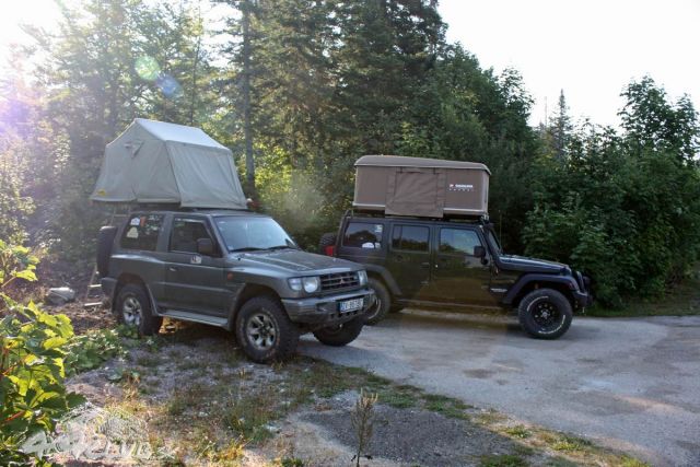

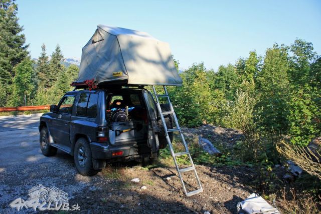

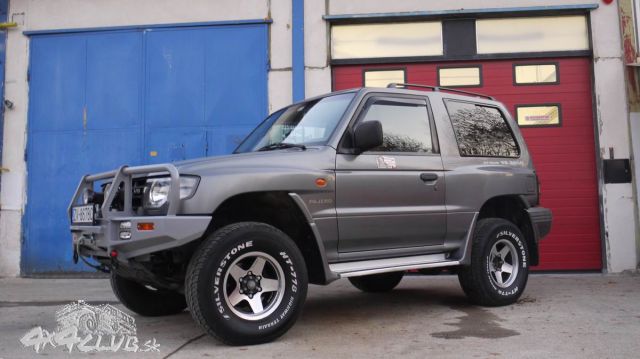

Patrol je teraz na "ošetrení a údržbe po pár rokoch prevádzky, tak som trochu zapriahol Pajero.
Takto vyzerá so strešným stanom, hagusy sa osvedčili. Skoro ako expedičný kraťas :)

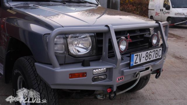

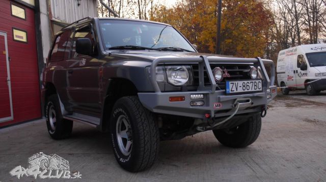

Tak máme zase o trošku vylepšené Pajero. Po Albánsku a po V. Slavkove potrebovalo solídnejšiu údržbu, a pri tej príležitosti sme predok trošku vylepšili, doplnili navijak a nejaké svetielka.
Ďalší plán budú nášlapy a zadný nárazník v rovnakej farbe.Obrázok

je to paráda páči sa mi to
tá farba nárazníku a nárazník mu pristane to isté aj disky a svetlá :wink:

Čo sú to za svetlá?
Uto, 08.11.2011, 19:10
tieto, ale v mensom prevedeni
http://www.allmetal.sk/Elektrika-a-elek ... o-HID.html
