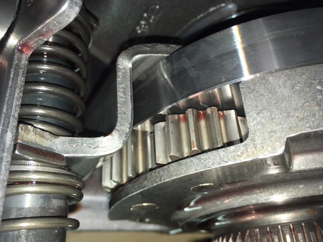

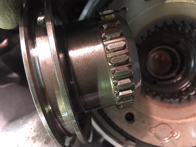

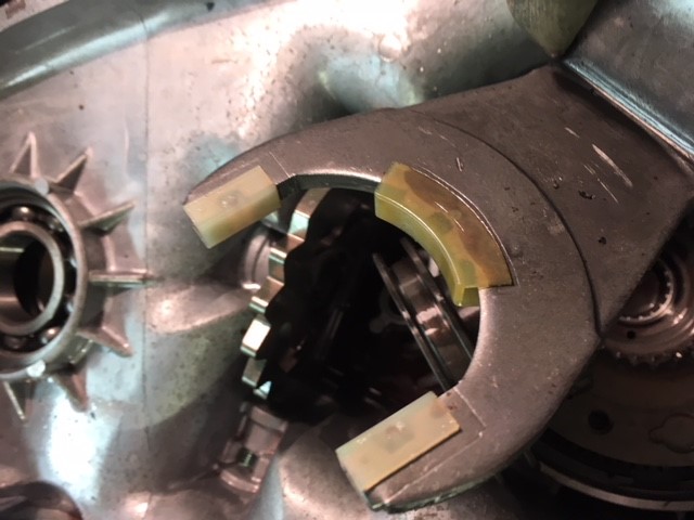

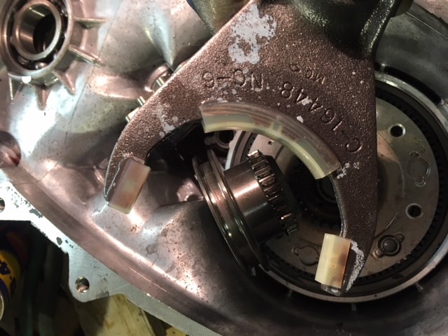

na moje prekvapenie je tato 242 v relativne dobrom stave, plastove slidre na shifforkoch jak nove, planetky uplne tip top, akurát zopar mikrotrhlin na tych zvaroch ale tiez nic hrozne.
1.jpg [ 83.01 KiB | Zobrazené 8276 krát ]
2.jpg [ 86.17 KiB | Zobrazené 8276 krát ]
3.jpg [ 64.41 KiB | Zobrazené 8276 krát ]
4.jpg [ 62.86 KiB | Zobrazené 8276 krát ]

Mate niekto fotky toho kde vypadne ten kolik ak praskne zvar?
Lebo dnes som bol vo zvaracaku nech mi to prevaria a pan povedal, ze to nema sancu vypadnut lebo je to tam nalisovane a ze aj keby to drzalo na kusku, tak to nevypadne lebo 1mm zvar udrzi cez 40kg. Ale aj tak som to tam nechal nech to prevaria.
Uto, 28.11.2017, 19:07
Kolík nevypadne v tom má jedinú pravdu pánko. Len ak sa utrhne v zvare tak s apootočí a tie kúsky zvaru sa Ti dostanú medzi kolík a planetku, ktorá má svoje púzdro, a akosi ocel a hladká lapovaná plocha sa moc radi nemajú. Takže výsledkom je že ti tam vznikne pevný spoj a nebude sa otáčať planetka na kolíku ale kolík sa bude otáčať v mieste kde má byť zalisovaný. vydre uloženie a voľa ktorá tam vznikne stačí aby sa to celé nejako šprajclo a potom ustrihne kolík. keby sme u Pala nemali takú prídavku na stole tak neuverím. Ale toto je už extrém.
