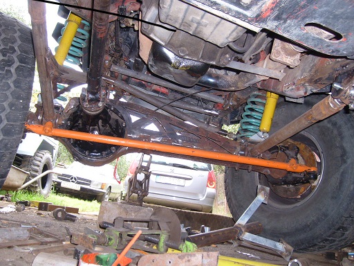

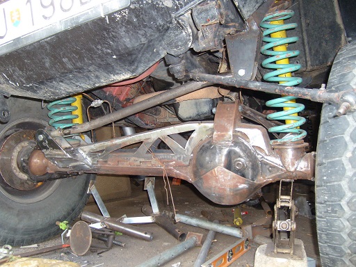

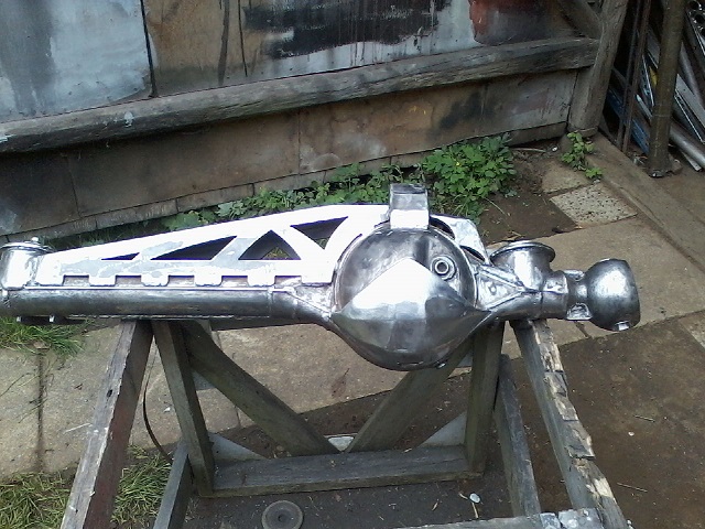

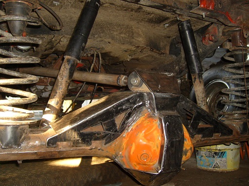

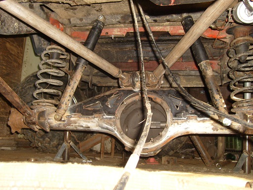

Dlho som tu nič nedal tak to trochu oživím . Kedže som na Lúkach rozbil diferák ,ohol nápravu tak som sa rozhodol že ich zamením za nápravy Patrol Y60 . No a škoda by bola nechať to na listákoch takže do zadu som sa rozhodol pre 4link a do predu Long arm . Prednú nápravu som musel rozrezať na 4 časti abz som prehodil diferák z lava do prava . Tu pár fotiek ale ide to pomáli lebo to robím len po sobotách .

To je paradne fakt super ale prezrad ako si v domacich podmienkach dokazel napravu pozvarat aby bola presna :?: :wink:
