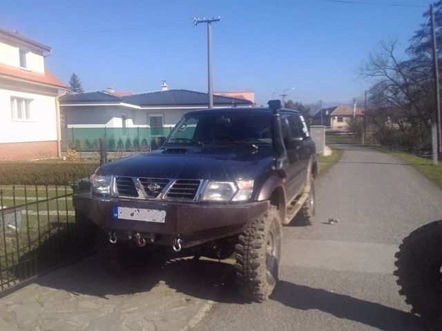

Tak tu máš foto tvojej mašinky na 37" :) (disk ET +13 )
P_20140309_104252.jpg [ 94.08 KiB | Zobrazené 5727 krát ]

Ako pozeram ze Janciak uz k Tebe Pato dorazil a aj skuska prebehla tak a k akemu zaveru ste dosli? Gumky sa v mestia ak pozeram na foto. Co bude treba ale upravovat? skusali ste aj vykrizit?

Krížiť nie ale ale je tam miesta dosť .. a ešte tie pneu pojdu viac von lebo bude dávať na disk ET -25 .... skôr sa bude riešiť prevod ..

Príspevky: 335
vyzerajú dosť úzke :smt139

Peto24 píše:
Sak aj su uzke -255 na 100R16 ale v terene sa napriklad mne osvedcili lepsie ako sirsie 35 sylverstony

Tak aj touto cestou sa chcem znova podakovat PatrikLR za moznost vyskusania a JOE66 za kontakt DAKUJEM :) :)
Pneu su paradne ani som nedufal ze to moze tak dobre sadnut
Kvalita foto je na ... ako kazda z moho telefonu ale pre hrubu predstavu staci :D

Tuším by Tvoj mobil mal nosiť dioptrické okuliare :)
Inak, to vyzerá parádne, úplne prirodzene :smt023

To vpravo dole na foto su povodne? Nevyzeraju od nich ovela mensie.
PatrikLR píše:
