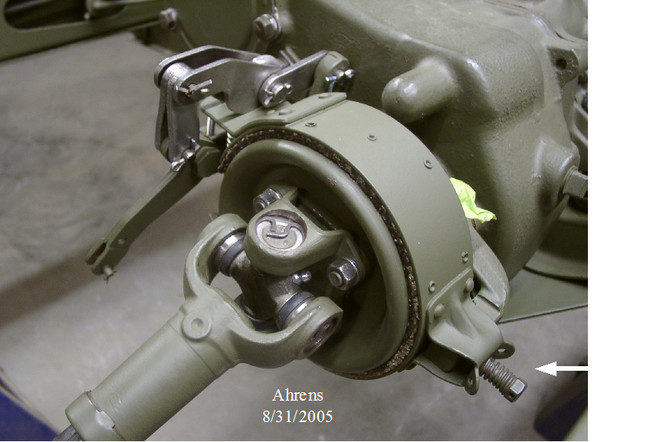

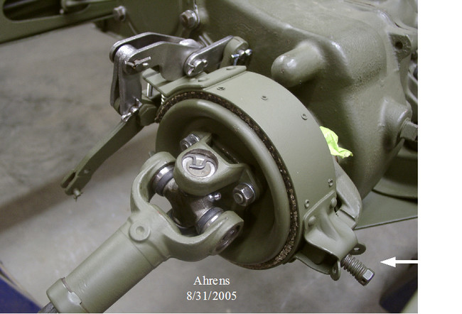

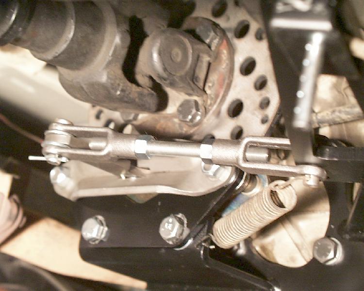

Tiež mi slabo drží ručka, ale chcem ju spraviť na kardan, u hydraulickej mi vadí, že to nie je nezávislé.
b008.jpg [ 74.52 KiB | Zobrazené 11033 krát ]
013.jpg [ 60.11 KiB | Zobrazené 11033 krát ]
Str, 17.01.2018, 7:00
Registrovaný: Str, 19.08.2015, 23:04
Príspevky: 152
Bydlisko: Vislanka
aj to je riesenie ale pajero ma zle poriesene vstupy do prevodovky nema kardan nasrubovany ako napr patrol ale je len vsunuty na tisichran tak neviem ako by bolo dobre tam dat takuto rucnu brzdu
Str, 17.01.2018, 11:06
Bydlisko: Ráztočno - PD
ja to mám tiež tak, že kardan sa vsúva do prevodovky, ale už som to vymyslel
