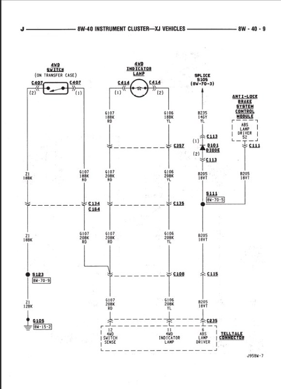

medvedev dal 4 pinovy
a tu je stare XJ (95) 2 pinovy:
Príloha:
4wd.jpg [ 46.38 KiB | Zobrazené 8975 krát ]

pletiete hrušky s jablkami
to čo dal indián je spínač pre 231
242 je aj u XJ de facto 3 pin - 2 piny na čidle plus kostra (obal čidla)
a podľa toho či je na kostre žiadny, jeden, druhý alebo obidva to vie riešiť viacero polôh :)

palo-cherokee píše:
toto som tusil, ze by mohlo byt riesenie :smt023
sranda, ze v tej starej scheme som to 242 zapojenie nenasiel. len 231.
