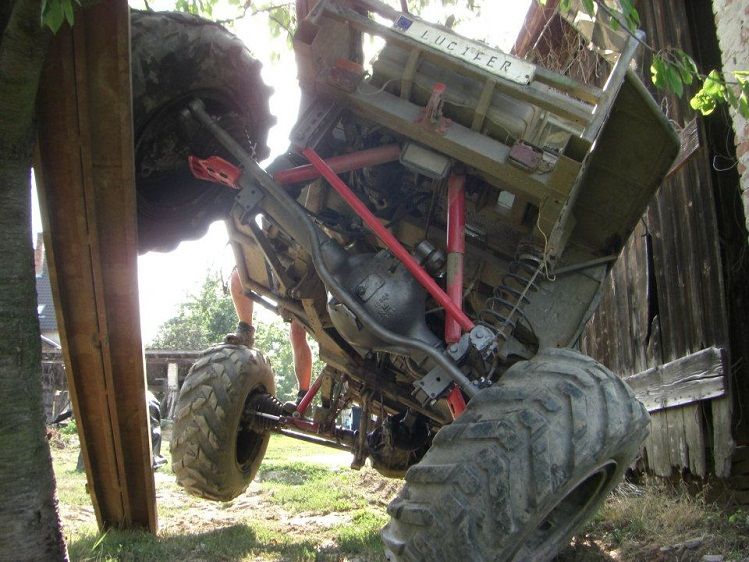

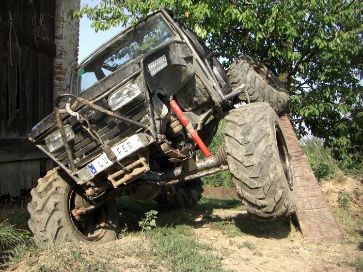

bude to lepšie, nechajte sa prekvapiť... s Jurom sa ideme na jar pustiť do takej menšej prekopávky
ako vzor som si zobral tohto madara, jedná sa iba o podvozok, ale to som vám už vela prezradil :smt021
2.jpg [ 238.8 KiB | Zobrazené 6412 krát ]
1.jpg [ 171.06 KiB | Zobrazené 6412 krát ]

ze by to vyosene uchytenie kolies ako ma V3S alebo G63 6x6? :shock:
Jeep Cherokee XJ 5.3
Uto, 14.01.2014, 8:31
Tak portálové nápravy to auto posunú poriadne dopredu :smt133

portálová náprava znamená že na konci kde by už klasicky ústil náboj kolesa a následne koleso, je ešte ozubený prevod, "reduktor" alebo "portál". tým pádom je os nápravy posunutá hore, a zvačšuje sa svetlá výška. a ano, jedná sa o nápravy V3S, obe predné s odstránenými ťažkými vzduchovými brzdami, a dodanými kotučovými brzdami na kardanových hriadeloch.

takže v sobotu idem k úpravcovi NO°1 Jurovi Surovcovi a špeciál ostane nejakú tú dobu u neho, auto sa ide skrátiť zozadu aj spredu váha musí ísť čo najviac dole, chladenie dozadu, naviják za sedačky kvoli rozloženiu váhy. no a tie V3S nápravy tam vimplatuje. kolesá nazatial pôjdu z Zetor Cristal predné šípaky, disky tuším zohnal Juro z Ifi Agro, neskôr sa z nábojov odsústruží a pôjdu tam 35 alebo 37 palcové patnástky. brzdy neviem či som už písal ale budú kotúčové len na kardanoch. či to bolo dobré rozhodnutie sa uvidí časom, ale tak chcem to skúsiť, ceny náhradných dielov do nich sú neporovnatelné, plus niečo sa vždy najde doma, u suseda atd... už sa neviem dočkať :smt007
Miro teraz sú tam Dany 30/35 sériové prevody pre 4 liter, sériové poloosy, akurát sú vystužené, vzadu zavarený dif, plus riadenie orsta
