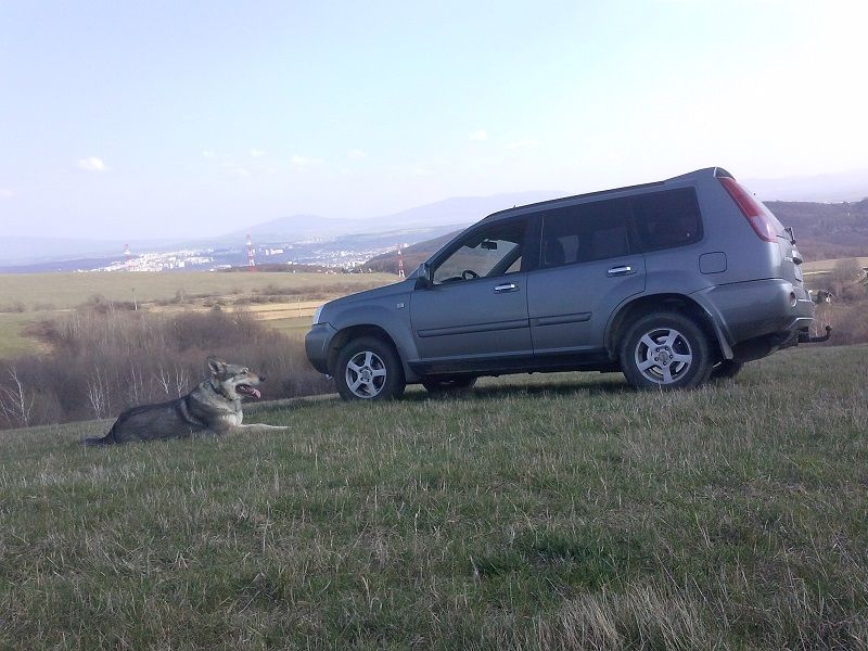

tak mala ukazka vsetkych mojich troch zlaticok :) takze X-trailik, moj pes baskervilský a v aute vysmiata polovicka :)
alan strazi.jpg [ 176.73 KiB | Zobrazené 5604 krát ]

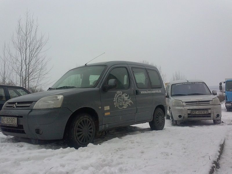

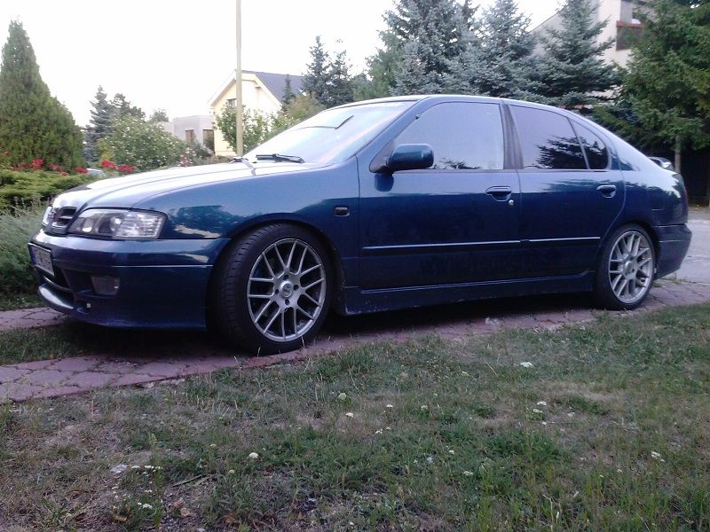

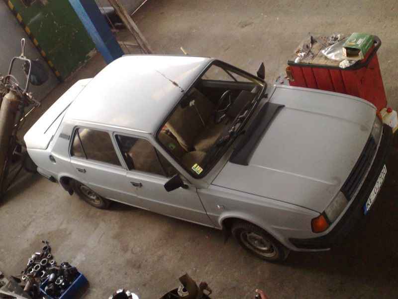

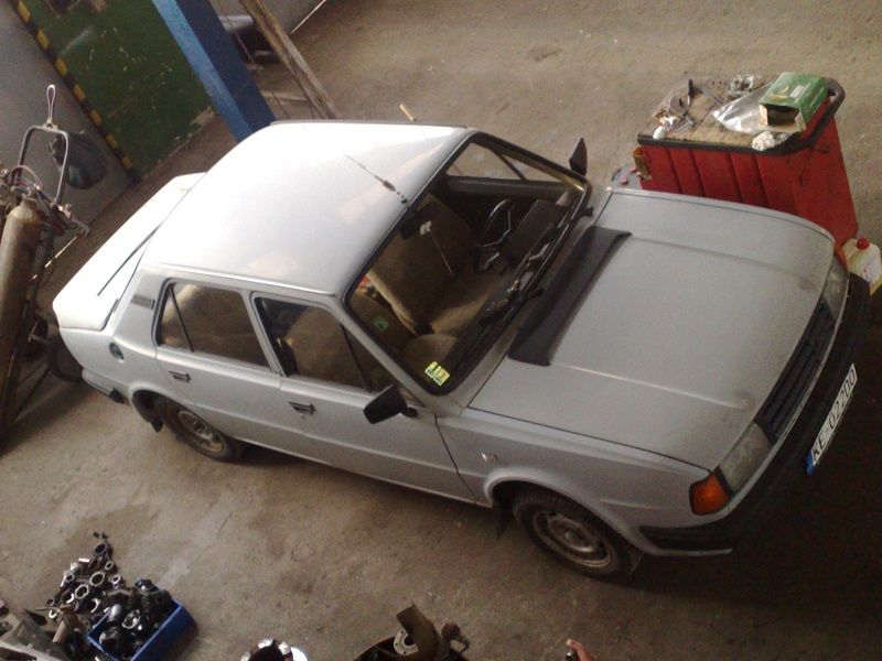

a pre porovnanie aj predošle vozenia :) Berlingo a Primerka GT
Poznámka: mojq prvá škodina
škodinka.jpg [ 170.69 KiB | Zobrazené 5604 krát ]
Poznámka: no fešanda to bola veru velka :)
primerka.jpg [ 220.89 KiB | Zobrazené 5604 krát ]
Poznámka: táák tu sú obidvaja fešáci, ten strieborný vzadu mi niekedy hovoril šéfko :)
berlingo.jpg [ 126.34 KiB | Zobrazené 5604 krát ]
Nissan X-TRAIL
,,Rozhodol som sa, že budem žiť večne a zomriem len v prípade, že by mi to nevyšlo.´´ :)
E.M.Remarque
Ned, 30.03.2014, 2:54
Príspevky: 508
LEN TU POLOVIčKU NIEJE VIDNO :-D
Berlinga.... ešte keď boli celeeee :-D :-D :-D Nabudúce už dúfam že pojazdíme spolu 8-)
