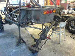

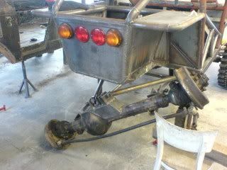

Ty tlumice jsou RANCHO rada 5000 a jsou puvodne na pickup Ford 150 maji zdvih 39 cm a prumer pistu 2 palce musi se dovezt z Dojce vyjde na 3800 kc - ks daji se koupit i delsi treba FOX nebo SWAY A WAY ale cena je okolo 550 USD- ks TIBOR mne nemusel ukecavat do sem este veci dylina nez on :wink:

zadna naprava 90 cm bez kolies s kolesami asi 110 cm

Ono ale vo velkej miere ide o to ake budes mat struny a tlmice, potom sa to znacne obmedzi. Co pouzijete?

Uff, sorry, dal by som krk na to, ze to tam predvcera nebolo:)
Inak to vyzera naozaj perfektne. Veela miesta pre kolesa!
Este otazka, co si pouzil ako capy ramien? Gumove puzdra, alebo gulove loziska?
