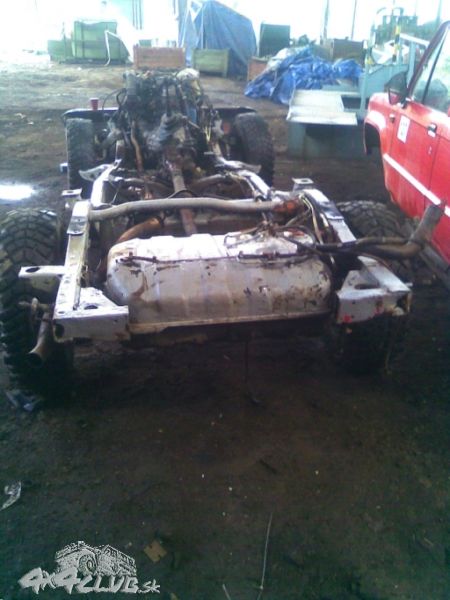

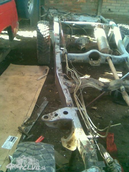

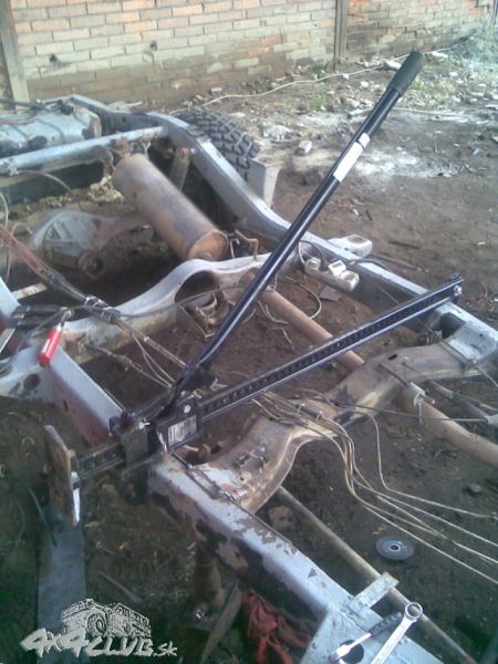

Dnes začal masaker s flexkou a vrtačkou. Trooper je poprerezávaný kde kade že len tak tak drží pokope. Budem to zvárať a prerábať. Foto len z mobilu.
Bude to troška stáť za to. Aspoň na rok.

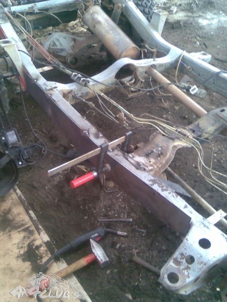

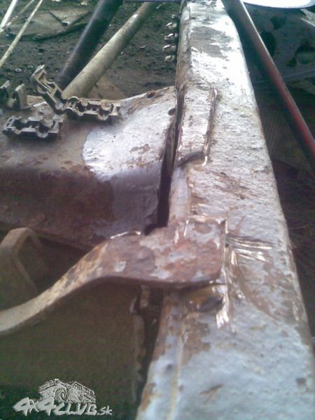

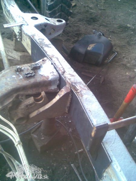

Takže dnes o pár krokov ďalej.
Vyrezať.Obrázok
Vloženie záplaty (3,5mm plech).Obrázok
Kto ma pozná, vie že zváram lastovičie hniezda :-D .
Preto som to len zbodoval. Zváranie príde vykonať normálny zvárač.
Jedna strana je pripravená, takže hurá na druhú.
Zošité mojimi neskutočne krásnymi bodovými zvarmi.
Okrem toho som kde čo ponarovnával a našiel sa čas aj na výrobu nových dielov na rám. Tie by mali plnohodnotne nahradiť zhnité kusy.
