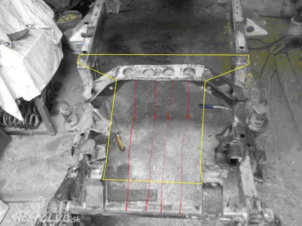

Takze dneska sme z velkej casti ocistili (dali dole farbu) ram...este je tam trocha roboty ale to sa spravi...treba od spodu na rame par miest vyvarit,ale podla mna to neni az tak hrozne :-D a napadlo nas vyrobit do predu pod motor a diff nieco ako "skid plate" + foto ako by to mohlo vypadat ... :wink: som zvedavy co na to poviete... :wink: :lol:

myslis tu foto co tam mas tym zltym pozeral som to chces to koli tomu aby si chranil motor a prevodovku ja osobne by som viacej ako 4-5mm nedaval je to zbytocne pokial nebudes jazdit po nejakych extra sklách tak to staci a ma to na druhu stranu este vyhodu ze cez taky plech sa tam aj dostanes keby nieco nozne a ides max 4mm moj nazor len by som dal este naprieč toho dal nejake tycky aby sa to pri rachlostiach jednak neobybalo a nerobilo to zvuk napriec ticky nejake bude to pevnejsie a bude to mas nejaky efekt :-D

Kam myslis dat tie ticky??dokreslis mi to tam?

ja osobne by som to riesil takto podla mna je to lepsie riesenie spravit pod ten plech akože rošt ktory by absorboval narazy alebo podobne ak tam nedas nis a na nieco vojdes napr kamen pplech sas sa ohne a ucinok to nema bohvie aky je to len moja varianta mozno niekto nesuhlasi ale ja osobne by som to spravil takto :-D

Pavol diky za radu :wink: mi uz nieco zbuchame :-D

neni zaco rad poradim ked viem :) bez nicoho len plech by to pod,a mna nemalo velku ochranu ak vojdes na osta kamen plech sa ti preliatči a aj taak to trafi nejaku cast pritom ak budes mat rost neprejde to dalej :)

no neviem klzat sa :D len aby si sa potom nechytal za hlavu ze och ja somra mal som to spravit pevnejsie neni to roboty na vyše ten rosť aje to ochrana o vela % vyššia ako bez toho :-D :-D :-D
