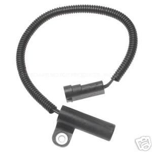

nie som jeepkar ale na pajere benzinovom mi nechcelo nastartovat az na 3pokus ked bolo chladne a za tepla na brnk na prvu supu no a neskor za studena ani na piaty krat az na dajme tomu 10krat a postupom casu sa to zhorsovalo az som vobec nenastartoval- a zistili sme,ze bol vadny snimac polohy klukoveho hriadela -ked Ti to pomoze
máš na mysli snímač otáčok?
Pon, 24.12.2012, 23:33
Pandik -snimac otacok polohy klukoveho hriadela
Uto, 25.12.2012, 0:24
Príspevky: 471
Ma na mysli CPS [Crankshaft Position Sensor]

SPIN moj snímač je takmer o polku lacnejší ako na TJ, ale ja mám iný motor kusok ako ty.

je mi to jasne renso :) ja som to drbol len ako nazornu ukazku, nie presne konkretny typ na tvoj motor - kedze netusim co presne v tom mas. vychadzal som na blind od mojho.
inak hento co si dal ty, to je myslim, ze na manualnu prevodovku [ty mas automat, ne?]. nechcem tlachat, v tomto uz poradi pali, ja nie. ja som len drbol, ze co je na jeepe snimac polohy klukovky.
aj na TJ existuje verzia pre manual a automat zvlast. rozdiel je v montazi a umiestneni zrejme.
http://eshop.jeepparts.sk/cs_CZ/m/1998/ ... e-hridele/
