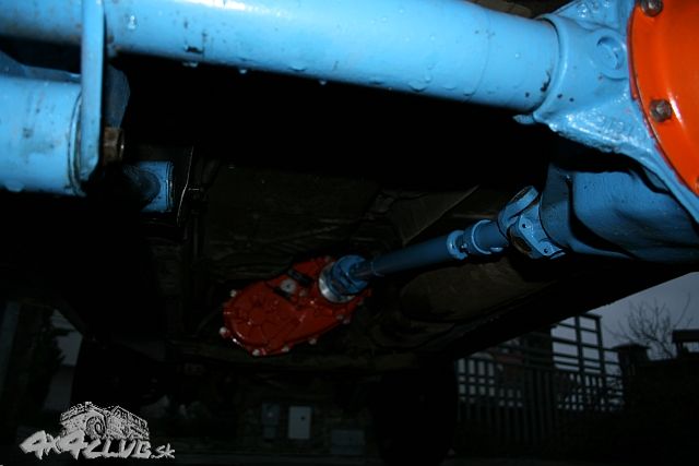

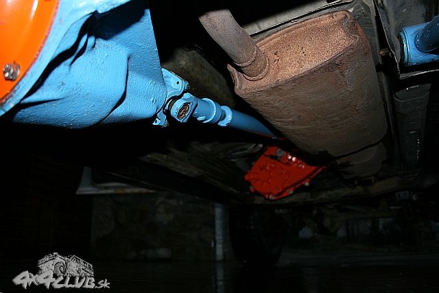

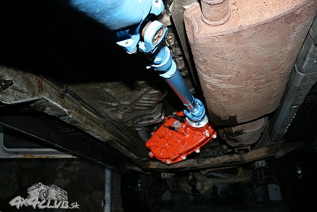

Vlečiem sa jak slimak z robotou, v sobotu len zuhloval zadnú nápravu z kardanom, ktorý je predlžený cca o 12cm. Taže jazdíme na zadok a už na nových prevodoch. Nieje velký skok v zprevodovaní išiel som z 3,55 na 3,73. Ale je to citiť, celkovo sa chodí lahšie, plynulejšie motor sa menej namáha, uvidíme čo to spravý zo spotrebou. Defakto som teraz na 31" pneu ako v serii.
Tuto zopár fotiek z dnešného večera.
Ned, 29.03.2009, 21:41
