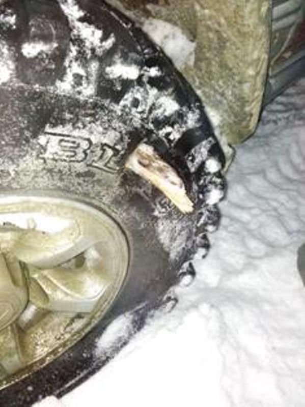

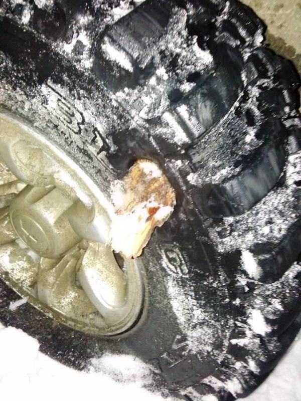

TAK TOTO SA MI STALO VČERA PODVEČER :/ myslite že je reálne to nejako zalepiť?

no zalepis o asi jedine tak ze tam ten konar nehas :D

pavol2078 píše:
Tak počul som o oprave ze nalepia taku gumovu platu z vnutornej strany zatial som sa blissie neinformoval no uvidim snad nebudem musiet tu pneu zahodit bola by skoda :(

V KE ti to spravia v tempuse.
Ak by si chodil do kosic mozem ti dat kontakt.....
Ja som daval lepit este moje stare a stalo ma to cca 15ecka..

tibike píše:
Ak nezoženiem nikoho bližšie kto mi to zalepí tak pôjdem aj do KE nech to zalepia ak môžeš pošli mi číslo do spravy vopred ďakujem

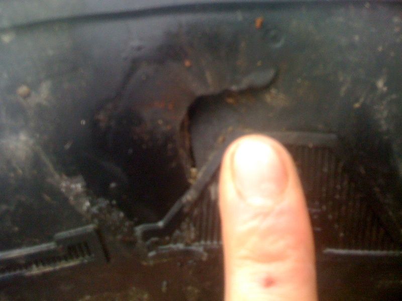

diera vyzerá ako písmeno L a je asi 1,5 cm dlha na každú stranu
